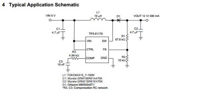

上图所示为TPS61170在升压模式时的电路图,R1、R2将输出电压设置为12V,那么当输入电压上升至高于12V的值时,输出电压的值如何变化?
