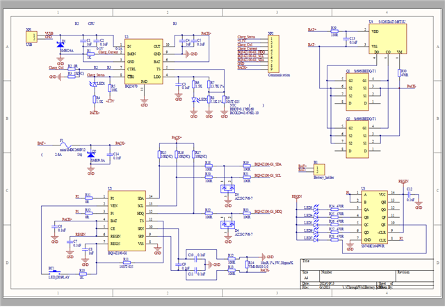

请问在Golden Learning中首次将电池放空后需静置5小时,静置指的是电池从电路板上拆下独立静置,还是电池插在电路板上保持与电量计连接的静置?根据Achieving the Successful Learning Cycle第3.2.2节描述,我的理解是在电池放空后静置的5个小时内,电量计在监测电池电压是否会出现有效的OCV读数(<4uV/s),一旦出现有效OCV读数,电量计会清除VOK和RUP_DIS位(不知道我的理解对不对)。如果我的理解是对的,是否表示电池静置5小时是需要插在电路板上保持与电量计连接?但问题是,电池电压已经降到截止电压,电量计已经与bqStudio断开连接,这种情况下无法通过bqStudio观察到VOK和RUP_DIS位的变化。

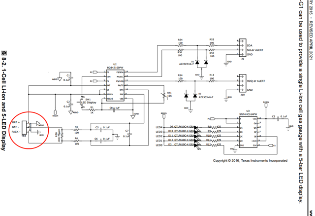

    1、我是参照BQ34Z100-G1手册图8-2设计的电路,BAT-和PACK-与GND和AGND的连接关系没看明白(如附件1所示),在实际电路中我是把电池负极通过保护芯片才连接到图1所谓的BAT-上,图1所谓的PACK-是与GND相连,对后面负载供电(如附件2所示)。请问电路这么设计是否正确?

    3、如果Term Voltage指的是磷酸铁锂电池的放电终止电压(2.1V),当电池电压降到2.1V后,保护芯片关断Nmosfet让BAT-和PACK-断开,这样BAT+和BAT-无法形成回路给电量计供电,电量计也就自动和BQStudio断开连接了。
    4、如果Term Voltage指的是在BQStudio>>Gas Gauging中设置的Terminate Voltage,在本系统中应该设置多少V电压为合适呢?假设设置2.3V为合适,此时电量计可以与BQStudio保持连接,电池还需给电量计供电,不确定能否坚持住静置的5个小时,另外电池电压逐渐降低,同时也不确定能否满足<4uV的有效OCV读数。
