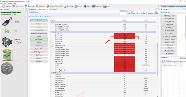

Hi
PN#BQ40Z557RSMR
不良现象:终端客户反馈日本市场发现1pcs电池在整机内不充电、无输出,初步检查电池通讯数据 ,电池已使用了8个循环,Qmax Cell2电芯的容量数据变为负2W多,导致电池电量显示100%,电池无法充放电。
请帮忙分析导致电池Qmax Cell2电芯的容量异常变化的原因是什么?附件为不良电池的原始数据!

Gas Gauging	State	Cycle Count	8	-
Gas Gauging	State	Qmax Cell 1	4438	mAh
Gas Gauging	State	Qmax Cell 2	-21332	mAh
Gas Gauging	State	Qmax Cell 3	4486	mAh
Gas Gauging	State	Qmax Cell 4	4438	mAh
