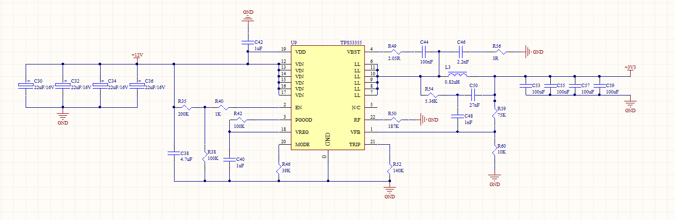

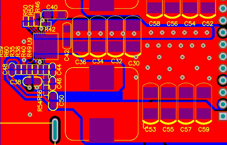

请工程师帮看下TPS53355 PCB布线是否合理 谢谢了
这个布局,整体看着挺舒服的
你好,最好同时上传原理图,谢谢。
请问你这个是几层板?准备输出多大电流?
注意功率地和小信号地的单点接地。
4层板子,输出20A峰值电流。请问工程师 此电路铺设是否合理?
你好,整体布线还是比较合理的,谢谢。
