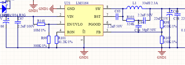

你好,我用继电器控制VIN引脚上下电实验,做了十几个小时后,LM5164损坏了,VIN对GND短路了。连续做两次这样的实验,都损坏的。实验时间:上电10S,下电5S,一直这样重复。十几个小时候突然损坏。用示波器抓过波形,VIN输入最大电压没有异常,输入电压是电池电压,在80V左右,原理图附上,请问是什么原因?

如果用电源供应器供电,软启动控制连续开关,看是否仍然有烧芯片的情况?
如果没有,说明上述你的测试,在输入是会存在电压上冲的。在波形确认上是否有上冲状态,还是平滑的上升到电池输出电压水平。
你好,输入是电压是电池电压供应,没有负载情况下,输入是稳定,用示波器测量过,VIN电压是平滑上升到电池电压的。你说的软启动,是VIN不断电,控制EN吗

" 你说的软启动,是VIN不断电,控制EN" 直接启动电源的输出控制键来让电源有输出即可。
如果是电池供电,输入应该存在热插拔的情况。 同时还要确认继电器供电是否合理(要确认输入是否有电压上冲)?
