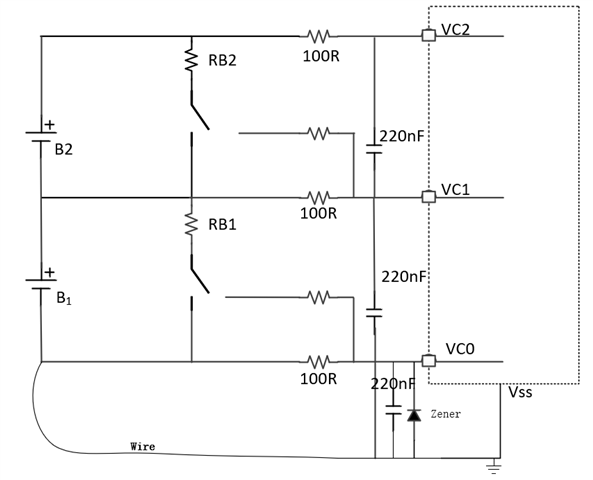

使用BQ76952 15串的应用,仅用作电压和温度采样,其他功能基本没用,已将引脚上拉/或下拉至默认状态。
问题是当充电的电流从10A提升到大电流(80A)时,第一节电压的采样值会从3300mV左右变到2500mV,其他节的电压采样值不变,

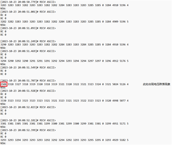

使用示波器抓取第一节电压值,没有看到跌落,抓取IIC的数据看到76952上传给主控的电压就是2500mV。
  • 您好,There are common issues when cell voltages are not equally distributed (specially VC1-VC0).
    1- Was calibration performed?
    2- It is possible to read a lower differential voltage across VC1-VC0 if the VC0 to VSS voltage is higher than 0.5-V. Hence, VC0/BAT- should ideally be at the same reference to VSS. So, the resistance between VC0 and VSS should be minimal.
    Is the customer using a custom board or our EVM?
    This thread shares some useful information.

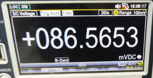

    关于链接帖子中提到的当VSS电压比VC0(BAT-)电压低0.5V或更大时可能会造成VC0-VC1之间的采样值变小我并不反对。我也特意测量了设计板上VC0-VSS之间的电压,当BAT-和VSS之间通过80A的电流时,仅有0.08V的压降产生,还远远达不到0.5V及以上的电压。因此也不应该导致VC1-VC0之间的采样值变小,事实上确实出现了这种现象。
    1. 当VC0比VSS电压高0.5V以上时,导致VC1-VC0之间电压采样低的根本原因是什么呢?这或许对我分析这个问题有帮助
    2. 除了VC0比VSS电压高0.5V会导致VC1采样值偏小之外还有什么可能性呢?

  • 您好,设备是否处于睡眠模式?
    如果未使用电流检测,则器件可能处于睡眠模式,在这种情况下,这是数据手册第 10.1.3 节中讨论的记录行为
  • Hi, Star
    我们未使用76952的电流检测,SRN/SRP引脚短接后共同连接到了VSS引脚。同时我们也检查了代码中主控禁止了76952进入sleep模式,但我们还是会将76952的sleep状态监控出来,做进一步的排除。
  • Hi,Star
    我注意到数据手册10.1.3节中描述如下,
    也就是说,即使进入休眠模式后也只是有概率性出现Cell 1采样问题,并非一定会出现,我这样理解是否正确? 如果说这个小概率情况真实存在,那我们能做的是:1. 尽量避免器件进入休眠   2:对于cell 1采样的值增加验证以确保其是真实可信的,这个思路是否正确。
  • 您好,This certainly sounds like VC0-VSS is being increased beyond 0.5V. Did you measure with a scope or with a multimeter? I would recommend measuring with a scope so that any transients are not filtered out by the multimeter's measurement integration. Even a very quick transient of a few milliseconds could cause the cell 1 measurement to drop if the timing of it is poor.
