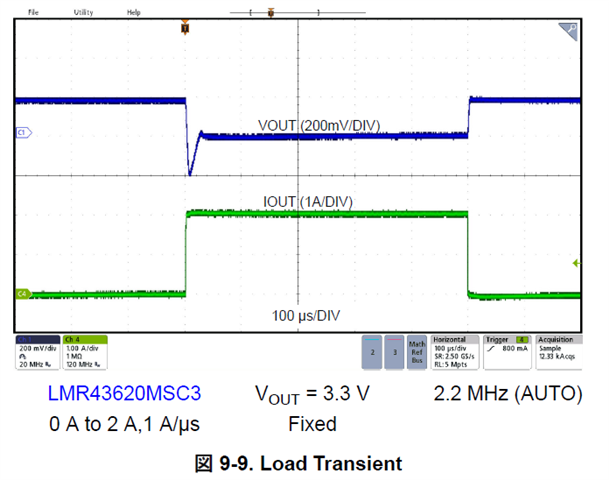

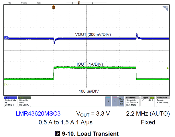

datesheet中图9-9中输出电压的波形是AC测量还是DC测量的? 同样测试条件9-10可以看出是AC的
如果是AC为什么会有offset?
HI
DC电压是3.3V, 200mV是负载瞬态变化是产生的尖峰电压。
HI
不是AC, 是DC电压上出现上冲和跌落,这个是负载瞬态变化导致的。
Hi
建议你查询一下负载瞬态的变化测试的信息,在网上找一些相关的信息。(TI没有相关负载瞬态变化的详细描述的文档)
HI
我觉得图9~9有点问题,只是datasheet没有说明详细的测试条件和规格。负载瞬态变化会造成输出电压的波动(上冲和下跌)
