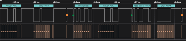

TPS25990  registers GPIO_CONFIG_12 (0xE1) & GPIO_CONFIG_34 (0xE2), Write後不會改變它們的值.
在圖片 E1CMD_WAVE 和 E2CMD_WAVE 上 可以看到 IC  有 ACK 這兩個 Command 但 不會改變它們的值.

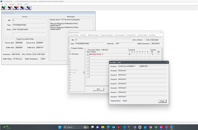

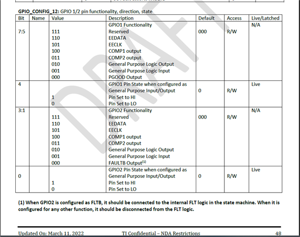

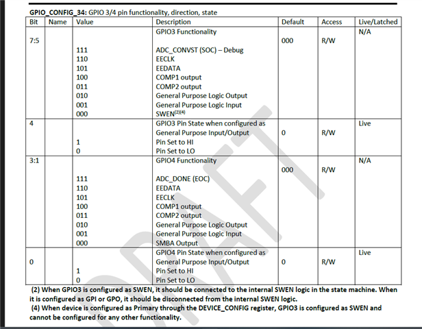

但貴司的 spec. 說 他們可以  write/read  也可以 store on NVM.
在圖片 GPIO_CONFIG_12 和 GPIO_CONFIG_34 上 可以看到 spec. 任何其他 NVM register 都可以燒.
