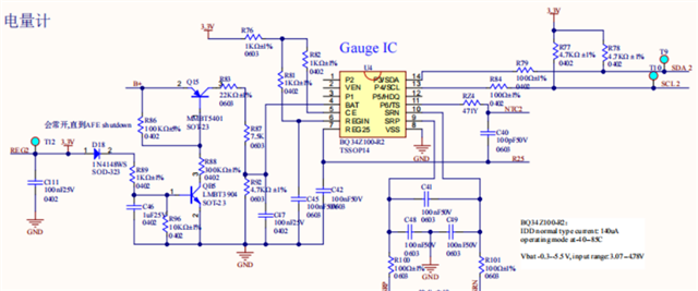

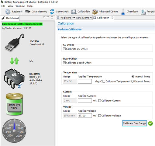

你好,我在使用BQ34Z100-R2使用在8串的锂电池包中。

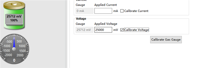

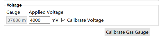

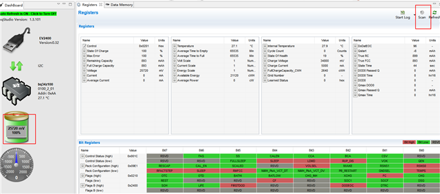

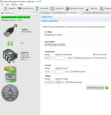

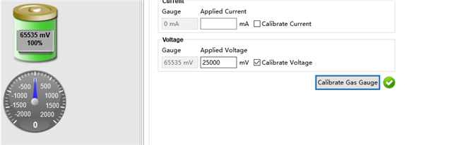

1.现在在进行校准后,BQ Studio显示的电压总是达到上限值65535,如下图所示,是什么原因?怎么校准 呢?设计的电池最高电压<35000mV,电流<20A,Volt Scale 和Current Scale都设定为1,是没有问题的吧?
校准前: 校准后: GG文件BQ34Z100-R2-10-27.gg.csv

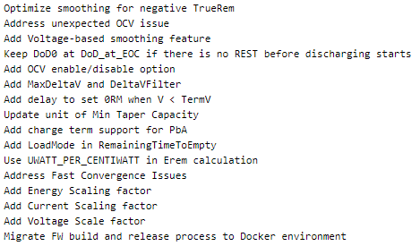

2.另外:BQ34Z100-G1是否可以使用bq34z100_v2_02_00_30\bq34z100_v2_02_build_30.srec 文件升级为R2版本。网站为:https://www.ti.com.cn/tool/cn/BQ34Z100-DEVICE-FW?keyMatch=BQ34Z100%20V2%2002%2000%2030#downloads
3.请问有没有中文件的作用手册?能讲一下,BQ34Z100-R2版本相对G1的主要优点?
