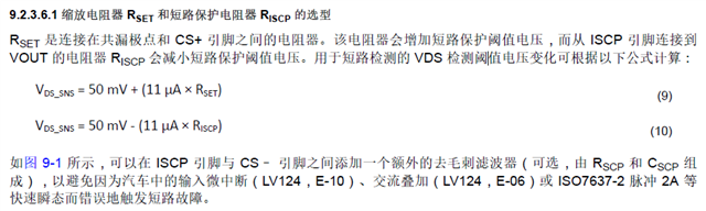

该器件ISCP连接到输出时,会根据50mV典型阈值作为短路保护阈值,该阈值可以通过R(SET)、R(ISCP)的选型增加或减小。增加和减小的这个值是否有个容许范围
Hi
datasheet没有提供电阻阻值范围,但是从上面公式看Rscp显然有范围设定,同时不建议Vds_sns值太小。
