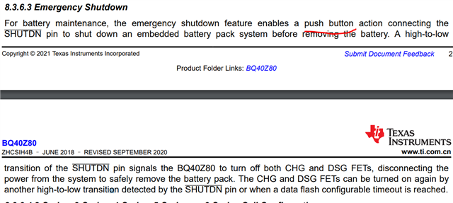

Hi There,
我有EV2400和BQ Studio。 可以通过BQ Studio将BQ40Z80的第17脚配置成emergency shutdown mode吗?如果可以,如何操作?
Regards
