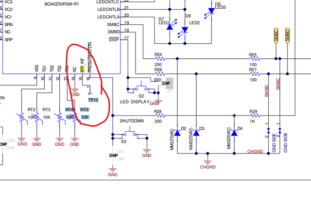

BQ40Z50 BTP 如果要用的话,线路硬件上是需要用多大电阻上拉? 另外,看框图内,这是个High voltage IO, 最高支持到26V,请问实际应用时什么情况下会用到这么高的电压?一般这个脚位是接到MCU IO去用,而MCU的IO 都是低压的情况。 还是说,这个脚需要用于出发后,用输出的信号驱动放电MOS 的开关 ?

开发板上线路只是连着一个测试点,没有上拉的电路,上拉电阻建议用多少 ?

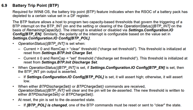

控制设置,我有看到Tecnical reference文档,以及论坛上有些很详细的讨论。
