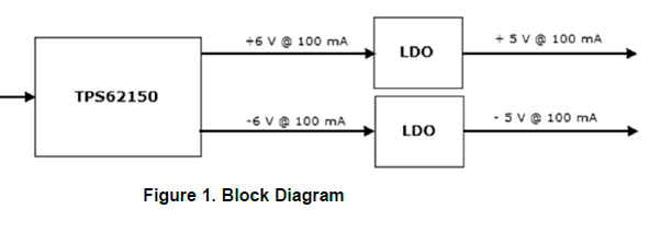

为了让运放 OPA602AU ,OPA2604AU 工作的比较好,我们选用了 TPS7A4901 TPS7A3001 来完成+5V与-5V的转换,我们设计希望外部使用+12V供电,然后把+12V转为双电源给运放供电,同时+12V还需要转换一个3.3V出来给MCU供电,同时还需要给ADC以及ADC的电压基准供电,请问TI工程师我这个电源怎么样去设计?尤其是负电压部分,我目前想不到很好的办法去提供,(系统功耗 250-350ma的样子,同时系统上不允许存在电感,也就是说 开关DC DC 不能使用,整个系统需要非常小的noise)
