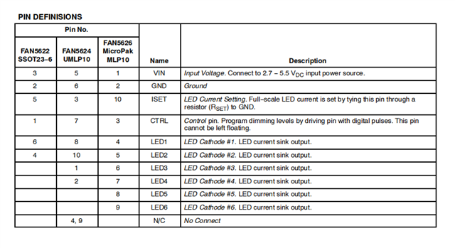

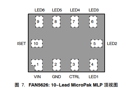

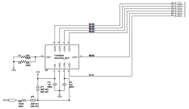

Hi,
我们现用的一款线性LED背光驱动IC(FAN5626)停产了,
 6 通道灌电流线性 LED 驱动IC,可支持32个线性调光等。
以下是我们实际使用的案例,我想咨询一下TI这边有类似的IC吗
