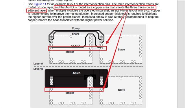

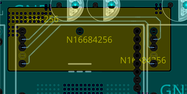

根据layout guide,Comp,share,CLKIO需要参考AGND平面,但是从示意图上看,CLKIO平面并未全部参考AGND,是不是需要把整根CLKIO线包进AGND平面如第二张图
,谢谢
