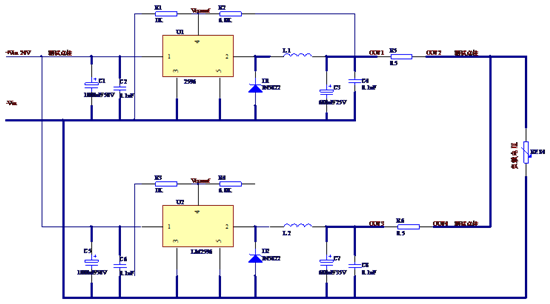

我现在用LM2596做一个开关电源并联电路,我现在就打算用DAC输出反馈电压到LM2596的反馈口,从而控制输出两个DCDC模块的输出电压大小,
但是当我从324外围电路的反馈换为DAC给的相同的反馈电压时,输出值从20几V一点点减小知道0V,DAC的地也都和324地接到一起了应该是同一电压了,
请问一下是什么原因呢?
我利用LM2596 输入24V 输出8V 两个324并联使得输出的总电压稳定在8V,两并联支路的电流可调,现在正在用单片机做反馈,但是单片机反馈的电压输到反馈
端和没有输一样。
请问应该怎么接呢?是和已有的反馈加权接入还是接一个电压比较器? 能否具体一点告知??感谢!很着急。。。
图里第二个2596的反馈没有接好,实际做的时候解法和第一个2596一模一样,我将图中两个模块的接到FB的线断掉,然后接DA输出的电压值1.2V,反馈端测到的电压是1.2V,但是输出为0V,请问DA输出的电压值改怎么接到FB端呢?
  • 亲,这哪跟哪?是用324对电源均流并联还是324并联后带8ohm负载?纹波是电源输出还是324输出?
    建议将情况逐条说清楚。
  • 抱歉抱歉,我昨晚写错了。是用LM2596!!
    是将2596并联后输出的总电压接8欧的负载,发现总电流大于1A,
    2596的外围电路里已经有滤波去波纹的措施了,但是并联后的总输出接负载后测出的电流比1A大,是不是还在在并联后的总输出后再滤波一次?
    还有就是 我将DA的输出直接接到2596的4管脚也就是反馈端,输出变为0V了,如果用2596经典外围电路的反馈能正常使用,我测出外围电路的反馈电压值然后将他的反馈断掉改用DA输出相同的电压给反馈段却不起作用了,DA应该怎么接到反馈段上去呢??
  • 亲,建议先看一下UC3907数据表,你现在的电路无法稳定。
