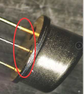

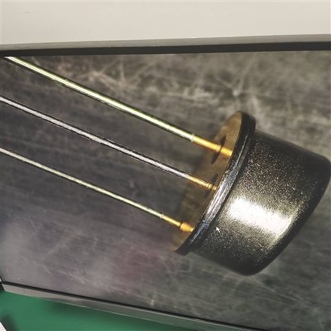

LM140H-12/883 帮看下为什么引脚位置的颜色一半是金色一半是银色 ,谢谢
HI
在哪里买的?
一般金色是pin脚氧化,你需要确认一下芯片的封装是否是真空?
Hi
我的意思是包装芯片的包装袋,一般是整包真空包装的。
从你现在的图片看,我觉得应该是正常的,因为如果是氧化,不应该仅仅是靠近芯片的部分(如果是氧化,pin脚底部也应该会出现氧化的情况)。
Hi
没有文件说明。个人建议你直接验证pin脚焊接,看是否会出现虚焊的情况,如果有,风险就很大。
同时可联系购买芯片方(TI或者是其他渠道),主要要确认是否所有芯片都这样。(我们主要是针对技术支持,没有芯片实物可以确认)
