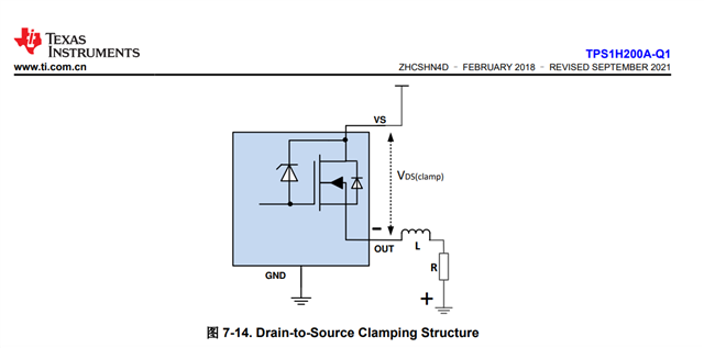

对于接有感性负载断开开关时,DS的钳位原理部分。
我有两个问题:1、DS钳位为什么稳压管加在G极和D极,原理是怎样的?
2、VOUT为负压时,Vgs电压很大,有击穿风险,内部是如何处理的?

Hi
1. DS电压钳位应该是在芯片内部完成的,见datasheet 第20页7.3.6.2描述:an internal clamp (VDS(clamp)) is implemented. TI没有提供详细的芯片内部电路。
2. Vgs电压很大,但因为上面提到的电压钳位应该覆盖了gs驱动电压保护。
HI
datasheet里面只是提到钳位,没有详细描述钳位电路,个人觉得不是通过稳压管来做的。
GS是芯片内部,一般datasheet 参数表里面不会给出规格。
