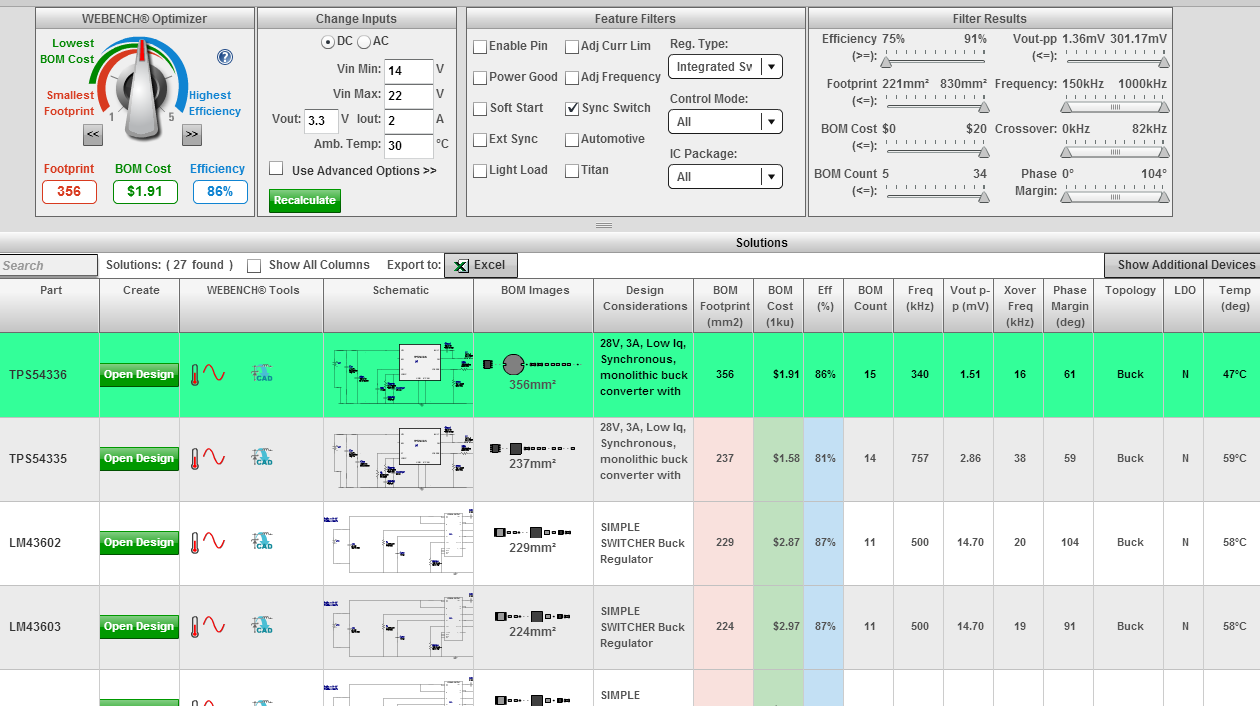

想做同步整流的峰值电流控制的BUCK电路,TI有这方面的IC吗,目前没有找到。
嗯,BUCK稳压的,电流内环峰值电流控制,我基本只看到了boost的这一类ICFrank 1 说:你好,你要的是buck电路吗?稳压的,电流内环为峰值电流控制?

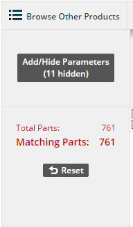

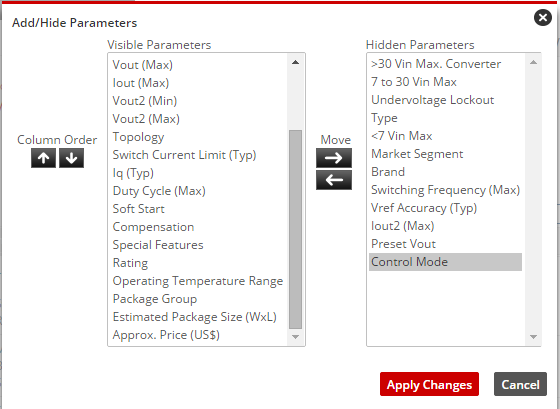

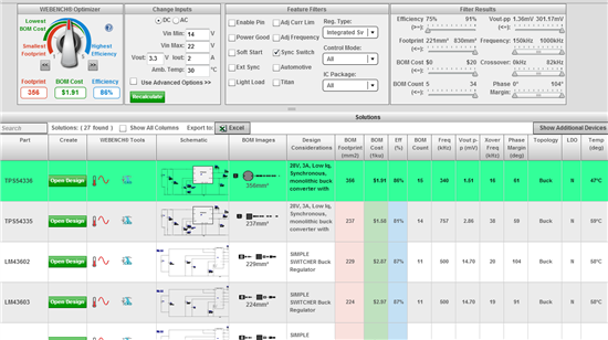

您好,如frank所说,您可以登入webench.ti.com进行选型,峰值电流控制的buck电路还是蛮多的,webench还可以进行电气封装等等。
您在里面可以输入您需要的参数等得到需要的电源方案
