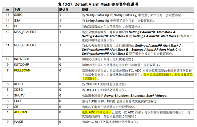

Q1:BQ76952的I2C通信接口支持时钟延展特性吗?也就是说BQ76952在作为从机的时候,可以把主机的时钟强制拉低,从而减缓数据通讯吗?
Q2:BQ76952的 Settings:Alarm:Default Alarm Mask 寄存器字段:FULLSCAN 和 ADSCAN的中断刷新时间为多久?
Bit 7  FULLSCAN 完整电压扫描完成。已完成必需的多次 ADC 扫描来收集完整的电压测量环路数据(包括电芯电压、引脚或热敏电阻电压等)。每次完成完整扫描时,都会设置该位(启用时)。
Bit 1  ADSCAN 电压 ADC 扫描完成。已完成一次 ADC 扫描(每次扫描时都测量电芯电压)。每次完成扫描时,都会设置该位(启用时)。
