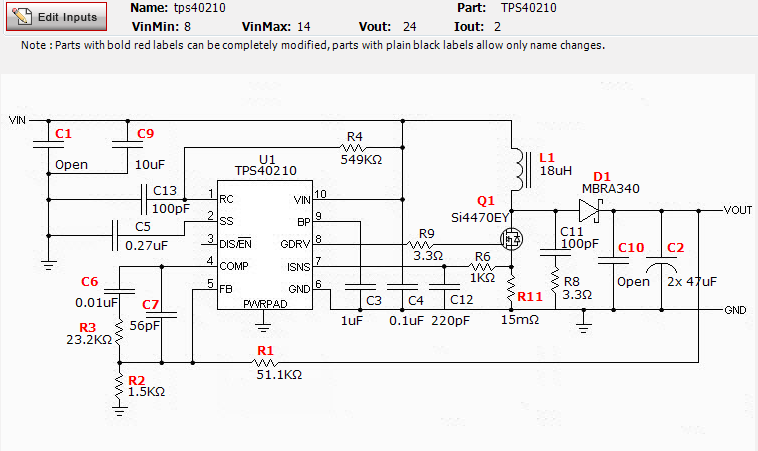

开关管用的是csd19535, 0.15毫欧的电阻用的是0.1欧姆的水泥电阻来代替,输出电容找不到耐压值大于50v的两个47uf电容并联改用100uf,0.27uf改用0.22uf,不知什么原因开关管老被烧坏,求指导,谢谢您的耐心解答!

另外建议你将输入电容加大一些,尽量靠近MOS输入端和芯片Vin(也增加一个小电容),输入走线尽量宽一点。

如果你测试时用的导线寄生参数比较大,建议你在板子的接线CN处增加一个较大电容,如100uF以上。
