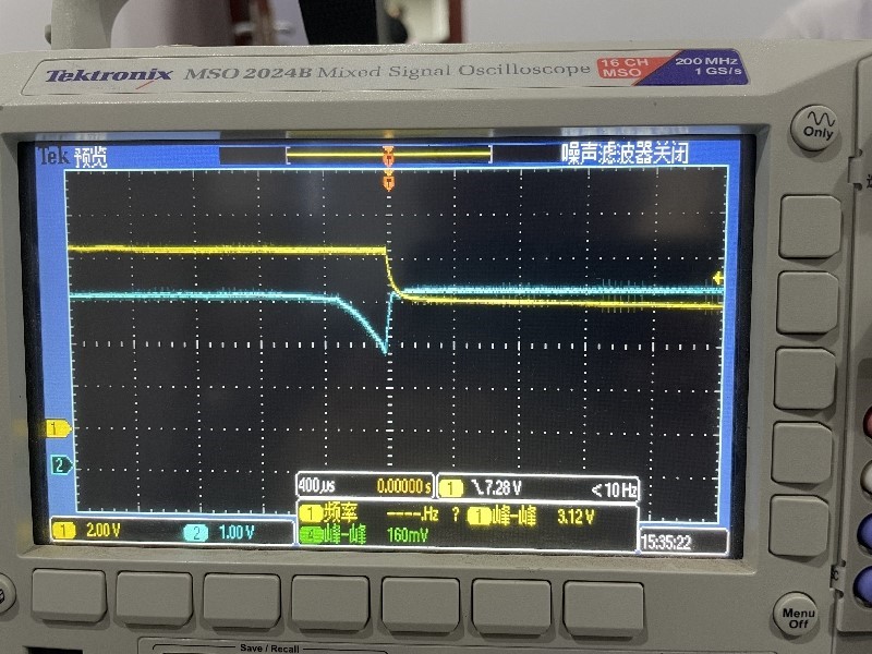

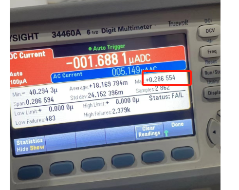

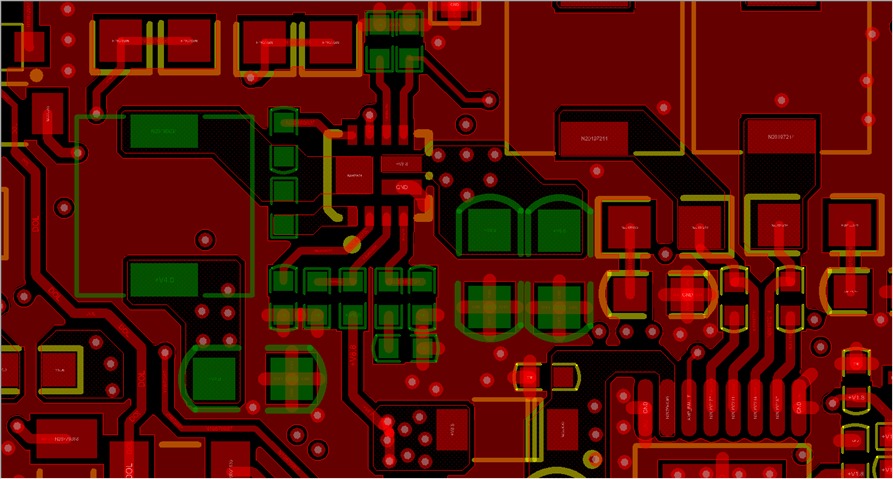

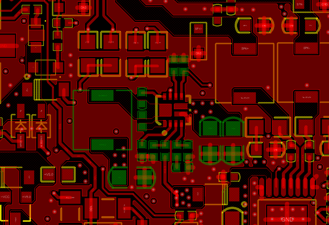

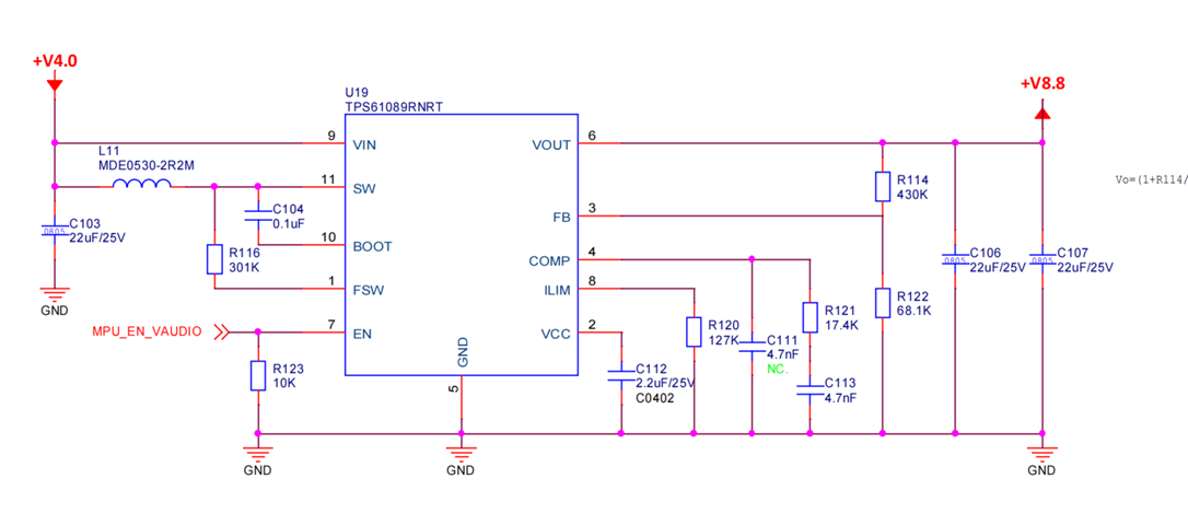

1.目前TPS61089的输入电源是4V/5A,输出是8.8V,驱动TAS5411QPWPRQ1功放带扬声器发声
2.当扬声器音量调大的时候,大概80%的时候,前级4V供电就会降压
3.直流电源8.8V/2A直接给功放供电,并没有出现降压的现象
请参考下图,原理图、PCB、8.8V输出的电流突变,4V和8.8V降压波形图
HI
输入电容适当放大一些,并且尽量靠近电感输入端。同时注意功率电感饱和电流适当放大一些。
另外layout上注意功率回路尽量小。
