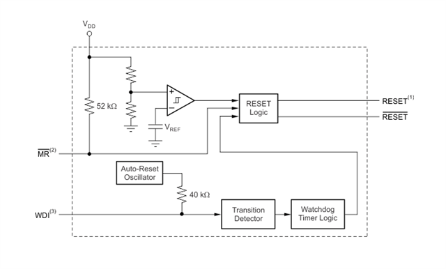

Hi, Ti.
想再確定一次MR這支腳的正確使用方式為何??
我們的使用情境是如下圖 (這圖是我自己修改的,非DATASHEET)
這樣使用上,我發現會有不穩定的情況,還是說MR腳不能這樣使用,這樣使用會有什麼問題。
MR腳的使用,會有什麼使用條件嗎??
謝謝回覆。
  • HI
        电路没有问题,你需要确认一下不稳定的因素,例如VDD是否存在不稳定?
  • Hi, Johnsin.
    FX2被RESET的當下,IO腳是不確定狀態。
    這個MR有可能是被拉到HI。
    經由MR造成的RESET動作,RESET IC在RESET的過程中,是和MR互相切開的嗎。
    因為其實看DS的IC內部圖面,感覺不是這樣。實際上我這樣使用也有問題。
    所以想要瞭解一下,如果透過MR腳來觸發RESET,是否有什麼需要維持的條件。例如RESET其間,不能異動MR狀態。
    MR是直接進入那個RESET LOGIC電路,而WDI還有一個WATCHDOG TIMER電路。不太一樣。
  • HI
        TI提供的电路不会有问题,从你描述看是应该是芯片初始状态设置上的问题,建议你在美国E2E上问一下: https://e2e.ti.com/
