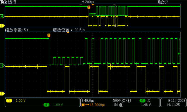

我们目前使用了BQ76952来设计一款BMS,确认该款芯片是默认I2C,不带CRC,在整体上电之后,使用IO口模拟I2C通讯的方式向芯片发送0x10读指令,发现无ACK应答,甚至SCL电平在前几个周期被钳位至1.1V左右(芯片供电为3.3V),通过仿真器件进行单步模拟有发现,被钳位的周期时间不定,有时候是3-4个clock,有时候更长,但是之后SCL输出电平又正常,这个多次试验未发现规律,多次重复发送0x10某些时刻有会有ACK但是,下面步骤接着写入想要操作的寄存器地址时又出现SCL被拉低,且无ACK应答
有检查过芯片唤醒状态,在通讯过程中同步测量REG18波形,电平维持在1.81V左右,

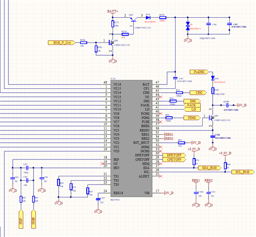

芯片相关电路设计如下:

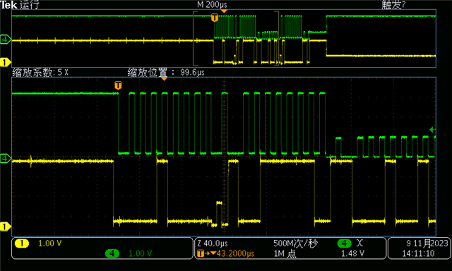

CH1:SDA   CH4:SCL
下图为0x10写异常:
下图为为0x10写有ACK,但后续异常:
