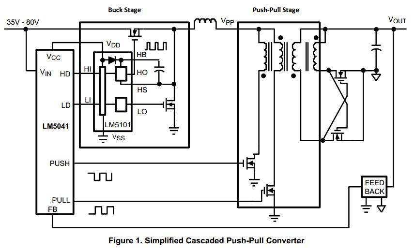

没有找到电感的计算公式和变压器的计算公式;另外从效率上来说,比直接的闭环推挽拓扑有优势吗?
你好,设计过程就跟分别设计buck 和 push pull 一样的,只是推挽的输入输出是定值(与普通推挽不同),谢谢。
你好,这种结构前级buck来调压,后级推挽相当于一个直流变压器,当占空比小时,这样可以更好的提高推挽的效率(相对推挽),谢谢。
