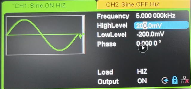

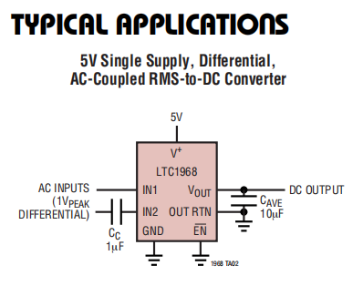

完全按照规格书设计,Cave=10uF,但输出值明显不对。
输入:

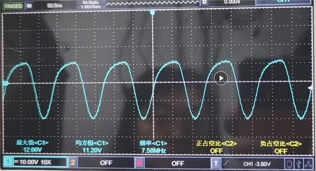

过LT1968后输出:

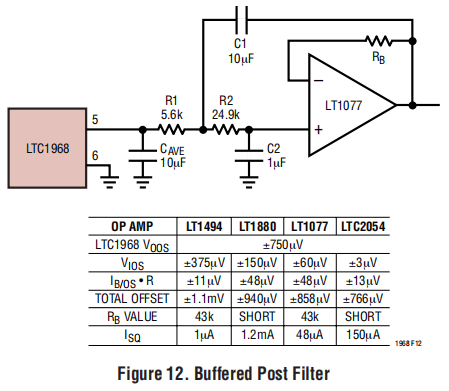

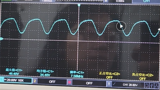

过Buffered post filter后的输出:
是LTC1968后面的电容太小了影响滤波了吗?有用过这款检波芯片的吗?
