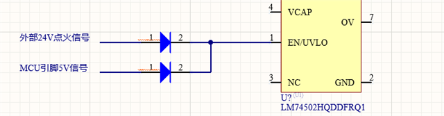

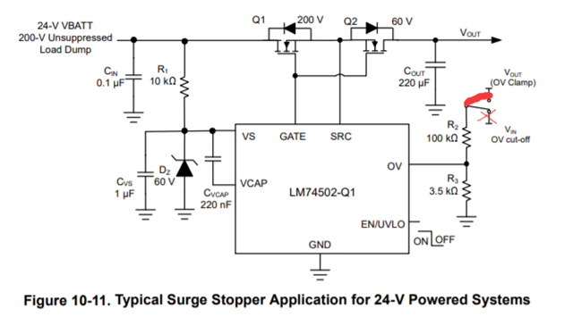

您好:
在使用LM74502的时候遇到了如下三个疑问,期望您的解答
1. LM74502按照下图,在24V系统中,进行下述标准的测试,LM74502能否满足测试要求,是否可以替换LM74800;
2.LM74502能否直接通过ISO11452-4的测试(若不能,需要在什么位置添加滤波电路);
3.在ISO16750-2测试中,配置为过压钳位,输出电压是否能够稳定小于36V(因为后级的PMIC芯片最大耐压只有40V)。
标准:ISO16750-2(Plulse:5A,5B)、ISO7637-2(Plulse:1,2a,2B,3a,3B)、ISO11452-4
