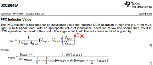

如上图,平方不应该存在
Hi
应该是没有问题的,这个芯片已经生产很久了,但是无论是中文论坛还是英文论坛都没有提出这个问题,所以不认为有这个bug.
