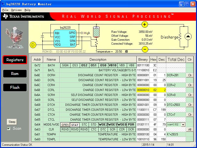

我使用BQ26220读取的值计算出来的数据和真实的差别很大,具体原因求高手指导,
外接负载电阻是68欧,取样电阻是0.018欧,数据是清零后重新计的
根据BQ26220说明书我计算出来的用电量是:281*0.00305/0.018=47.6mAH
电路工作的时间是:2503/4096=0.611H
实际工作电流是:3/68=44mA
实际用电量是:44*0.611=26.96mAH
我不知道哪个地方计算错误了,求指点!!

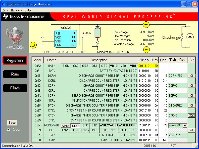

更改阻值,负载电阻220欧,取样电阻0.5欧,提供恒压源3.6V后,
测得计算用电量:1750*0.00305/0.5=10.675mAH
工作时间:2582/4096=0.63037H
实际工作电流:3660/220.5=16.59864mA
实际用电量:0.63037*16.59864=10.463mAH
这两个值就相差不大了,
把负载电阻再换小点,测量值也和实际相差不大,
我想请教下是不是我之前的取样电阻太小,芯片的电压精确度不够而造成的差别比较大?谢谢!
