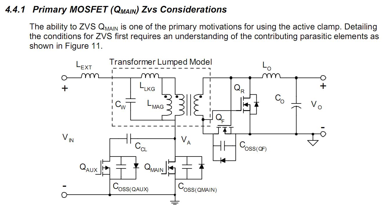

LM2897的有源钳位正激参数计算
在SLUA303  文档中,说到有源钳位正激参数计算的问题,疑惑下图中的Cw是什么?怎么测量?如果我的次级使用二极管输出,Coss(QF)是零吗?
