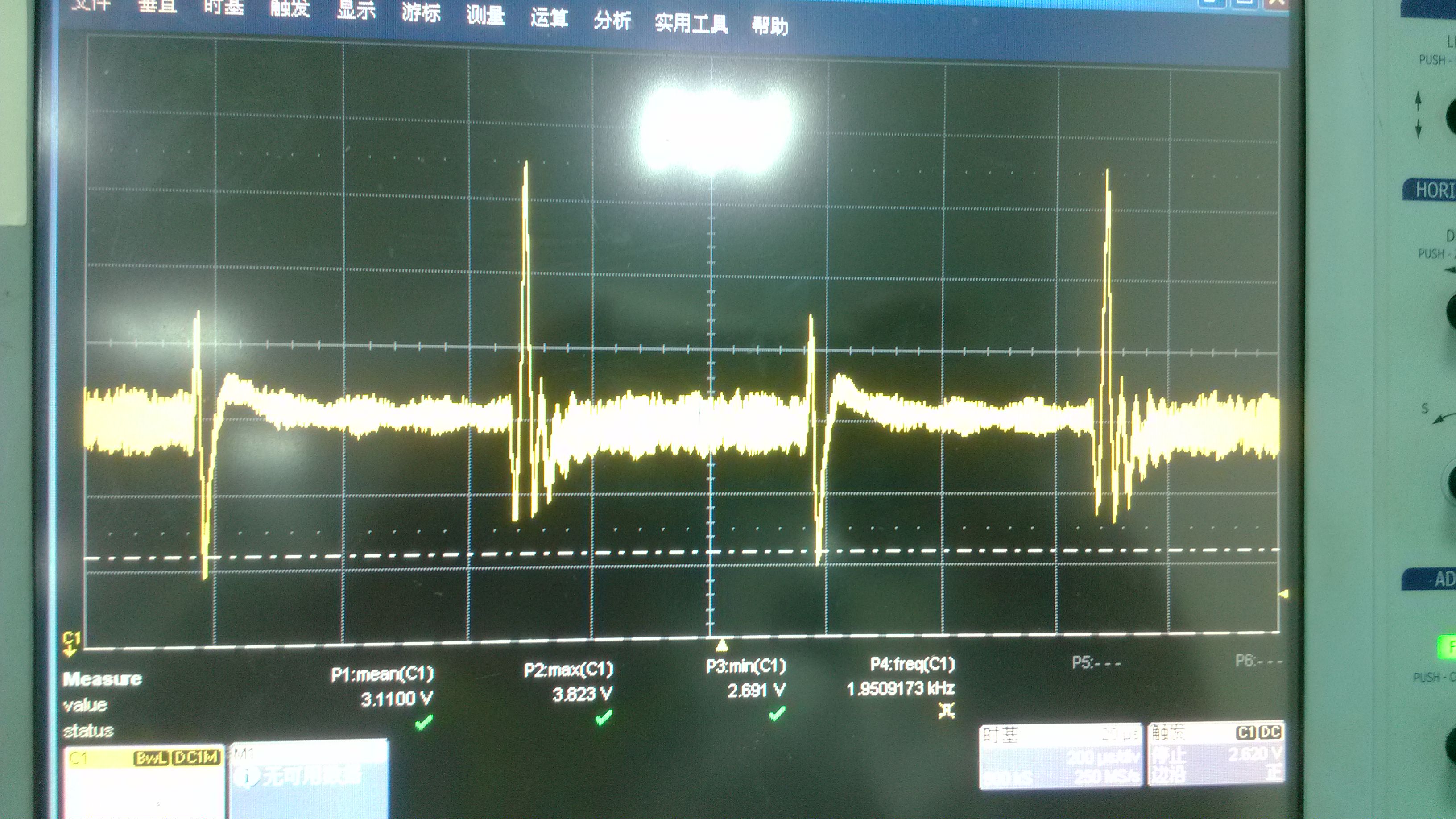

我在使用PTH08T240W的Turbo Trans功能时,输出VO接了3个100uF陶瓷电容(ESR=2毫欧),2个47uF陶瓷电容,
满足陶瓷电容 (type A ): 100≤C(μF) x ESR(mΩ) ≤1000 。
输出负载从1A到5A周期变化,频率为1000HZ,占空比为50%,输出波形如下图所示(200mv/div,200us/div),电压偏差很大>400mv
外接电阻RTT(从9脚TurboTrans到6脚+Sense)从0K增大到200k测试时,输出电压偏差还是很大>400mv。
请问下是测试方法不对吗?(示波器探头直接测试的PTH08T240W的输出VO和地GND)
请问怎样减小瞬态响应的电压偏差?
  • 亲;五六脚是如何接的?陶瓷电容接在何处?你在啥位置测量的?建议电源端口接220uF以上的电解,在负载端接电解和陶瓷贴片,电源就不会有高的超调了。
