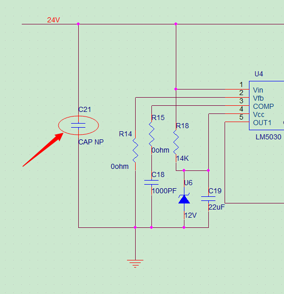

LM5030按照文档TIDU355做的方案,发现在VIN对地不能加电容。
Other Parts Discussed in Thread: LM5030
如题,LM5030在Vin的入线侧加电容则,影响PWM占空比变得很低,不知道为何,另外这个还和开关频率以及离电源的距离有关系,频率低时同样的距离加这个电容没影响,频率升高后就有影响同时还发出很明显的噪音。在同样的频率下,当把这个电容放到离电源比较远的位置的话就恢复正常也没有噪音。对此很不理解,请专家帮忙分析分析。
