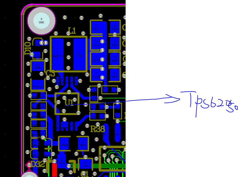

板子上某功能不正常工作,诊断为电源芯片TPS62050损坏,更换后正常了,第二天再来测,发现又不正常了,结果还是TPS62050坏了,。。。。。。。这是咋回事????各位遇到这样的情况吗????

可以的话,将电路和layout都发上来看一下?
1,输入是额定电压为7.4V的电池!!!
2‘我换了一个TPS62050芯片后 ,,在上电测试我需要的其他性能,正常了,,,就把电路板放回架子上了。。。第二天再测试就发现,tps62050又不正常了。。。。。
3、输入电压我没用软开关控制!!!
难道是我司买的片子有问题???

能否告知你用的是什么类型的输入电源给TPS62050供电?是电池还是实验室稳压电源?
如果是稳压电源,建议你尝试换一下电池为芯片供电看看。
