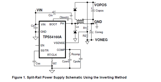

求低温(零下三十)稳压芯片, 供电使用铅酸电池12V, 要求输出电压为正负5或正负15。
温度不是问题,TI有很多满足低温需求的控制/转换芯片,最低可至-55度。
重要的是你的需求不是很清楚,如何让TI的工程师给你推荐?如:是否隔离?尺寸要求?输出电流多大?这些基本的要求还是要讲明白的。
Hi
TPS54260是2.5A版的TPS54160, 或者用TPS54360也行。
LM5160 Flybuck,可以做到小体积的多路隔离输出,可以到我们官网下载一些flybuck的design看看,这颗IC很时候做10W设计。
如果希望噪声特别低的话,可以在后级再接一个高压LDO,作为一个有源滤波器,以降低开关电源的纹波的影响。
