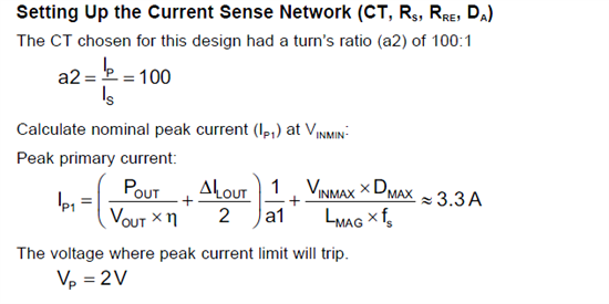

UCC28950 cs反馈网络参数
你好!参考评估板反馈网络
vp这个参数是如何计算出来的?
