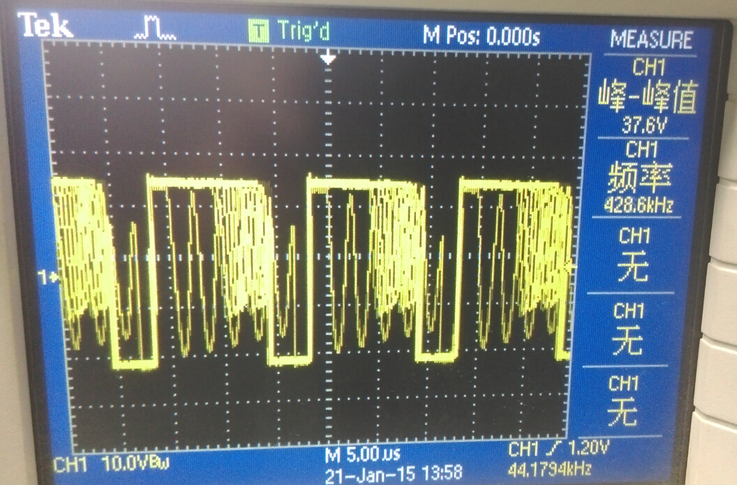

用这个芯片画了一块300W的PFC,用DC输入调试的时候没问题,波形非常好,换成AC输入,出现波形占空比自动调整,一直震荡,改过PCB,尤其是电流取样部分,问题依旧,请ti的工程师们给个建议,谢谢!! 输入端整流器滤波为两个CBB 0.47uF电容,在整流桥上并联47uF电解有所改善,但是波形依然不是很稳定,后来在输出电容上又并联了一个同规格的电容(150u/450v)波形
无变化,一直是抖动的,求解???
这是探头一直测试的状态的波形,一直在调整,一会是连续,一会断续!

你好,你的参数和EVM非常相似,实验条件也没什么差别,我之前测试过EVM波形还是不错的,你可以对照一下你的布线和EVM 的差别,看看是不是PCB布线问题,谢谢。
