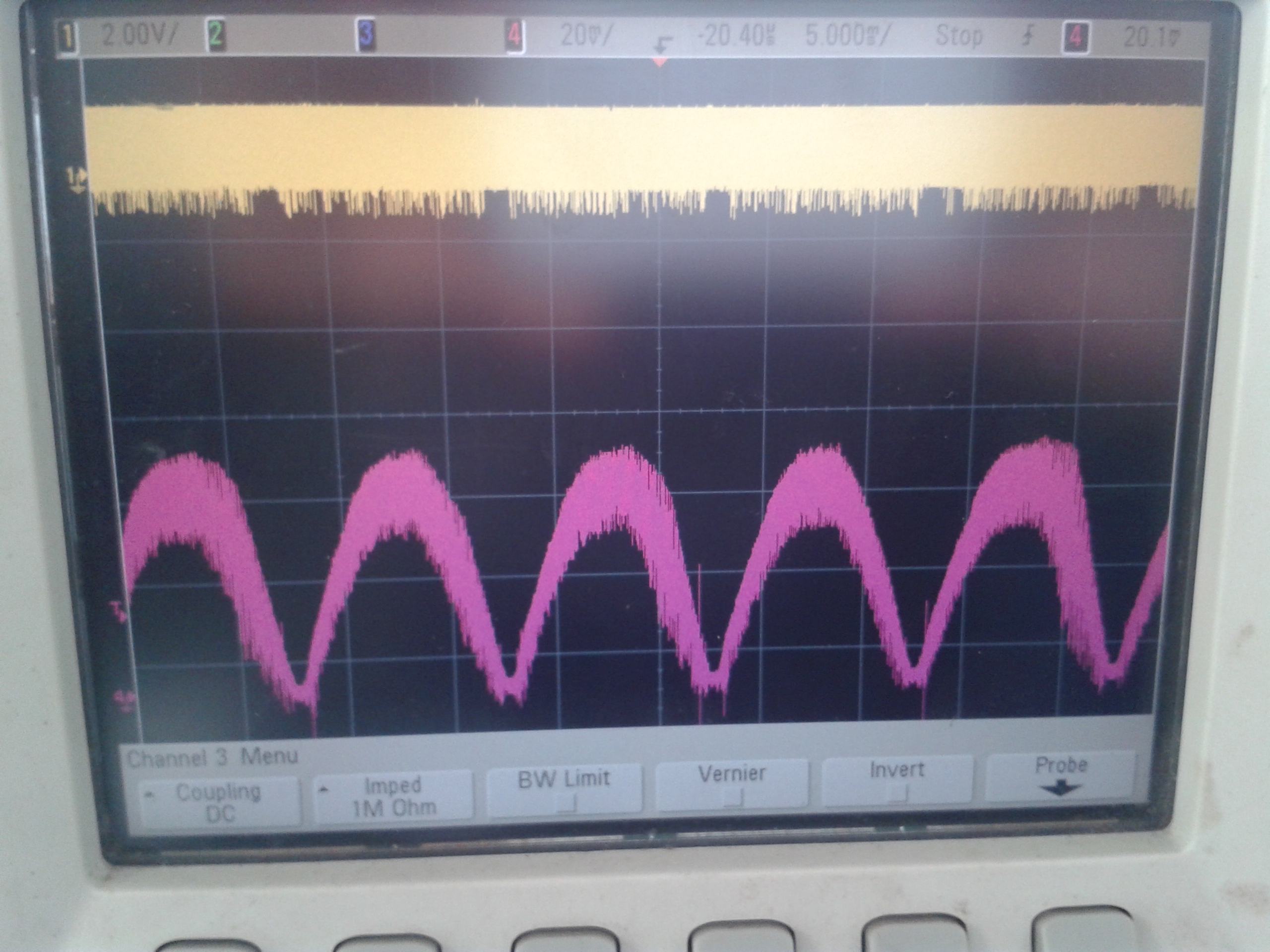

用uc3854做的AC/DC电路中,电流时根据半波变化的,也就说是沿着半波的三角波,但是为什么我的电路中在半波的后半周期会出现振荡呢如下:
设计目标是:Vi=180V~260V,Vo=385V,P=2.5KW,工作F=100KHZ,电感0.3mH,电容由于某些原因取大了,C=4000uF,认为这样更稳定;
现象:负载是100Ω时,Vo=160V后出现上述波形;
负载是80Ω时,Vo=140V左右出现这种情况;

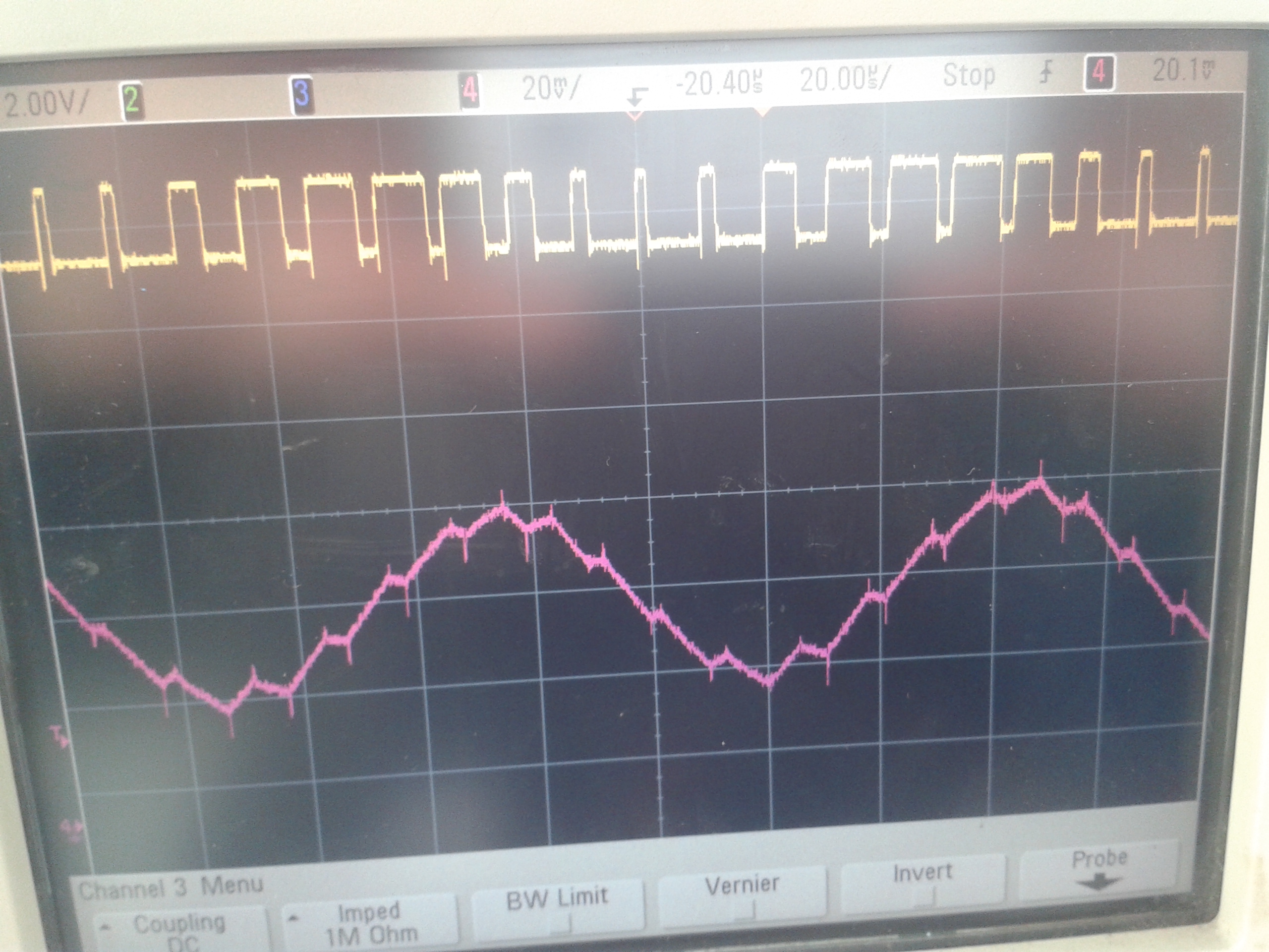

放大如下:
图注释:黄色是Vds波形,红色是电感上波形;
是哪个环路出现异常了,还是说参数不匹配?
这种情况下,电压环应该不起什么作用。
