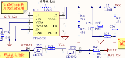

当芯片没有使能时,VOUT引脚有0.8mA的电流灌入会不会损坏芯片?
你好,内部MOSFET应该是关断的,你的电流有点大吧,你的实验条件是什么,谢谢。
在VOUT输出端连接了一个超级电容,我想问的是:当芯片不工作时,超级电容会放电,会有一个0.8mA的电流,会不会影响芯片?
你好,内部开关管是关断的,超级电容是电压源,这个电流只是类似iq的电流,芯片正常工作时也会有电流流入芯片,谢谢。
“这个电流只是类似iq的电流”这句话是什么意思啊?你的意思芯片不工作的时候,电流不会从VOUT引脚流入芯片吗? 麻烦说的简单明了些
亲;过应力来源于你一楼说的是0.8mA倒灌,作为你描述的0.8mA电流源倒灌,不是每个IC都能通过静态消耗来平衡的。对静态电流小于0.8mA的IC,自然有过压的风险,即电压过应力。可你后面终于说明了是提供0.8mA的超级电容,那是电压源性质,对不同IC会有不同电流,超级电容提供电流也会因此而变。
所以,亲;你看;准确完整描述是多么重要。消消你的怨气,请不要抱怨任何人,我们没人知道你在做啥,全凭你说。作为一个专家;一个过来人;非TI员工,乐于授你于渔,让我的经验后知识更多服务你我他,但我没有义务。
好了;前面已经提及,Vcc于Vout间有MOSFET链接,MOSFET寄生二极管提供了泄流通路。
您好,为何超级电容充电不使用专用的芯片呢? 0.8mA对于芯片来说不是什么问题。
但是对于你的系统来说,0.8mA会导致你的超级电容放电,0.8mA对于小的超级电容来说是很大的漏电了。
