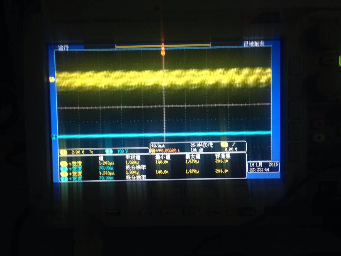

对高速运放的电源纹波的问题
Other Parts Discussed in Thread: TPS5430, OPA656

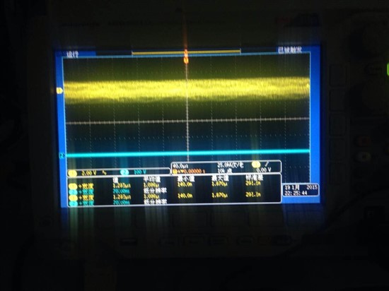

系统是OPA656做互阻抗放大器将大光电二极管的电流信号转换成电压信号,然后是OPA656做的无限增益多路负反馈低通滤波器,电源是用的TPS5430输出的正负5V给运放供电,电源纹波大约100mV不到,但是给OPA656供电运放直接堵死了,但是用实验室的台式电源供电,输出一切正常。不正常波形如下:蓝色为互阻抗输出,黄色为滤波器输出
查阅网上的资料,这样的高速运放似乎只能用纹波10mV一下的电源供电,有什么方案推荐或者在我原有的方案上改进的吗?
