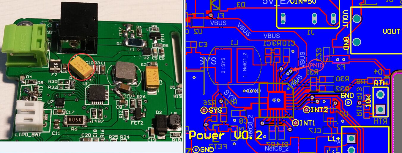

我们采用BQ24195电池充电芯片做了类似一个移动电源的方案,想采用大于2A的方式给电池快速充电,RILIM电阻选为180欧,VILIM电压测得为0.46V,已经配置了REG0=0x37,REG2=0x9C(其它寄存器为默认值);读出REG8=0xA4和REG9=0x00,按照datasheet写的状态应该是在fast-charge,没有fault出现,外部输入电流却只有1A-1.2A左右(Vbus输入电压为5V,Vsys为4.2V)?我已经电阻和寄存器都配置到最高了,可是电流依然是1A左右,请问一下如果才能提高充电电流呢?

  • 您好,可否上传一张PCB的图片? 一般是由于PCB的问题导致的,PMID的电容要离芯片非常的近。
  • 目前我们没有使用PMID输出,设计中在PMID的电容C23确实放到连接器旁边了。我们手工添加了电容在靠近PMID的线路上,问题依旧。
  • 请使用大约22uF的瓷片电容 加上1uF的瓷片电容, 连接到PMID引脚,电容的另一端接到芯片的 PGND上, 电容到PMID 脚和PGND脚之间的连线总长度尽可能短而粗。
