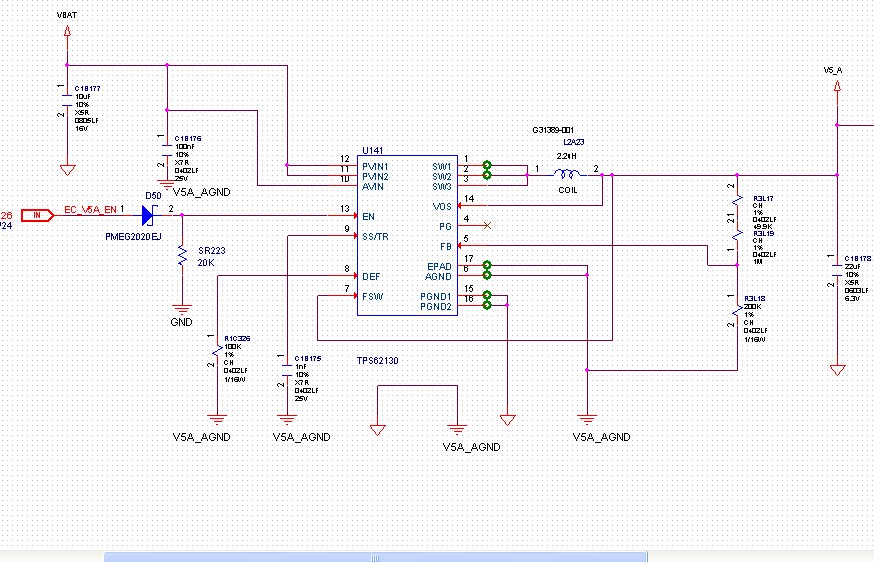

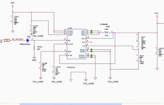

现在我们在采用TPS62130来做平板的各个电压源,主要是两节锂电池(电压在5.6---8.6伏),或者外接电源9伏或者12伏,现在对这个芯片的接地方法没有信心。原理图如下:

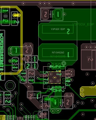

PCB LAYOUT如下: 现在想确认这样做是否OK?
Thermal Pad 打过孔的时候并不可以和公共地相连,一定要通过15,16脚和公共地相连?谢谢!
  • 亲;你的板上有点小问题,11、12与15、16间需要最短连接退耦电容;而后才能铺地。否则噪音会比较大。
  • 您好!非常感谢您的支持。您说的意思是11,12脚和15,16脚先用电容连接,然后再从15,16端的电容再连到公共地,因为这两个脚本身就阁的比较远,很不好这样做,芯片datasheet上给的例子是几乎所有的地先连接在一起,然后在15,16脚的外部再打地孔连接到地。是这样的吗?
  • 亲;你说的例子是错误的,这样做根本就滤不净开关噪音。从你现在的布线看;将电容布在右下角正面;还是有机会做好的。
  • 总之,是按照datasheet里面给的例子11,12脚的滤波电容的地脚,做一个地平面和15,16 脚出来的平面相连,然后再他们之间打地孔,是吗?还有一个问题就是thermal pad的过孔是直接连到系统地的吗?还是没有连接,是通过15 16脚出来后连接的?谢谢!
  • Hi
       可以参照EVM板的layout: http://www.ti.com.cn/cn/lit/ug/slvu437a/slvu437a.pdf ( layout比较清楚)
