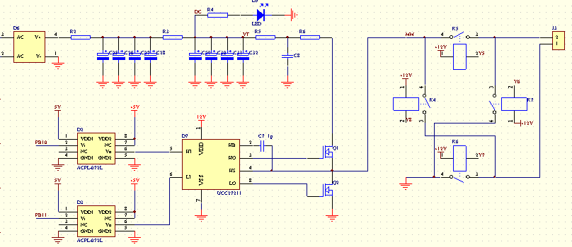

各位大神,我这个驱动电路,上管Q1,始终是导通的不关闭是什么原因啊,测量了也没坏!是不是C7 电容太小了造成的
换了电容,换了Q1 (IRF 730A),换了芯片,都是一样!崩溃了!
你好,请检查实际输入到HI ,LI的信号波形中的高低电平,谢谢。
