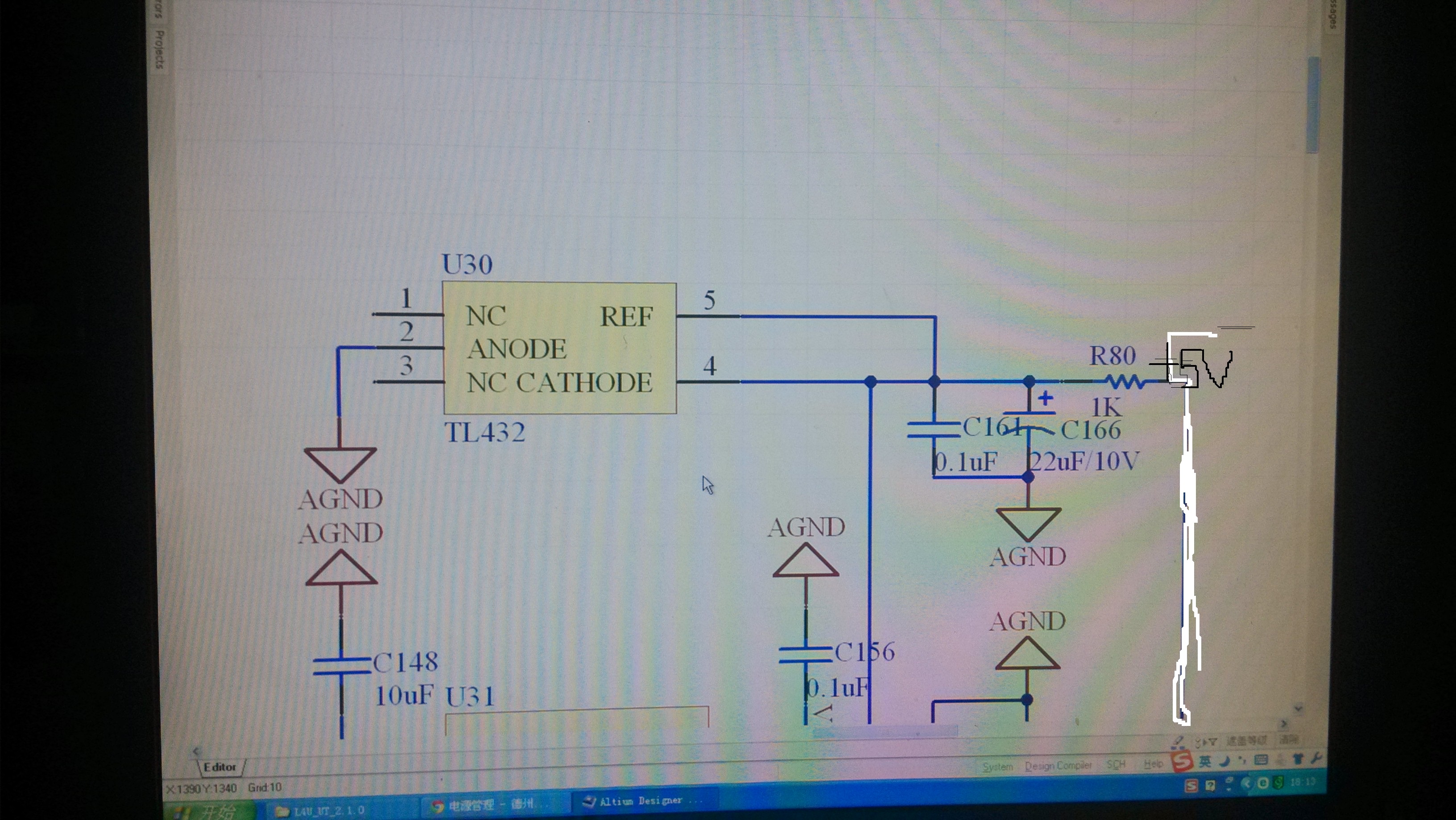

请问下为什么我按照以下电路做出来的板子,用TL432芯片时输出为1.37V,用TTL431时,输出的电压为3.25V,本人想得到2.5V的电压值。求指教
你好,如果你没焊接错误的话,电阻应该问题不大,因为你的电流只有5ma,你可以用个阻值更大的电阻试试,电压应该会降低的,谢谢。

请确保你的封装是对的。
一般出现这种情况可能是引脚连接不对,你可以用外用表检查下阴极和阳极是否对。

输入也需要增加电容, R80需要用2~3k电阻。
431/432脚定义不一样,需要注意一下.
