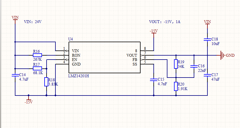

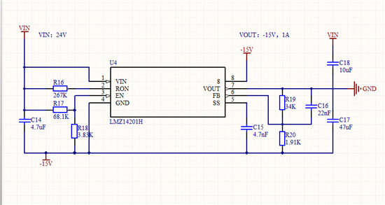

控制系统需要一个±15V的电源,本人新手,就打算使用一个简单的simple switcher系列的LMZ14201H,设计了24V输入、-15V(1A)的电路,各位看一下有没有什么问题,非常感谢。
你好,整体回路问题不大,C18感觉不需要,其他具体参数值可以参考datasheet计算,谢谢。

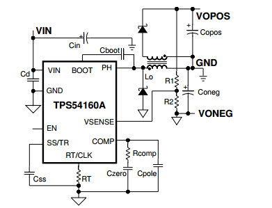

TPS54260是TPS54160的2.5A输出版本,见如下设计文档:
http://www.ti.com.cn/cn/lit/an/slva369a/slva369a.pdf
这样设计节约一个芯片。
