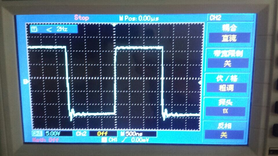

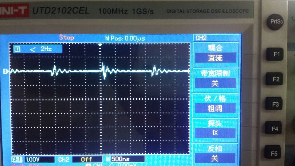

最近在调LM5160时遇到一个问题,输出端纹波将近有1.1V,怎么才能减小纹波?详见下图(分别为变压器9脚电压与输出端电压波形):

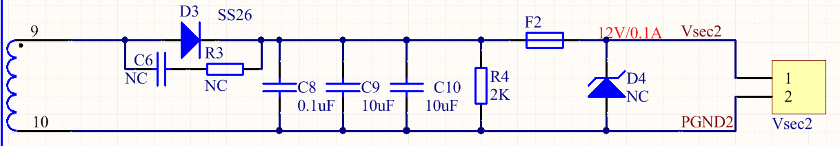

你好,关于为什么解决了,因为你放了一个电容,副边的尖峰可以走电容路径到原边,反映到输出就小了,但是加Y电容有漏电流问题,不知是不是符合你的要求,(可以参考flyback EMI 设计)谢谢。
你好,
这个漏电流可以讲详细些吗? 我现在就加了个1nF/2KV 的贴片陶瓷电容,纹波是减小了。但是不知道安规电容你说的漏电流具体是怎么样的?
你好,这个是AC/DC里经常提到的,很多客户为了安全性的考虑需要减小漏电流,因此就不能使用较大的Y电容,然后导致EMI问题就变的严重了,是这么回事。
你也可以通过了解AC/DC中Y电容的应用来了解这个电容的作用,谢谢。
