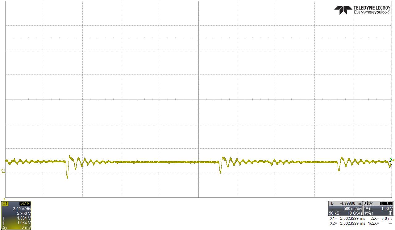

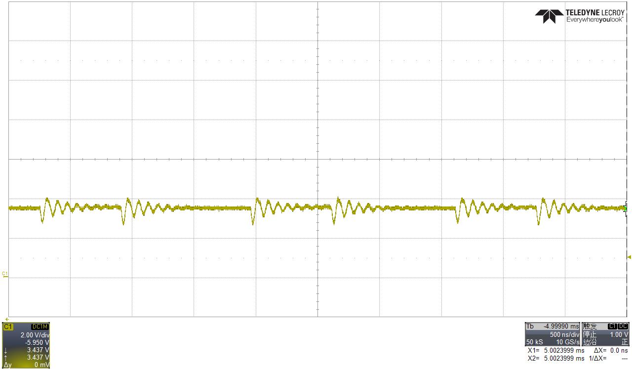

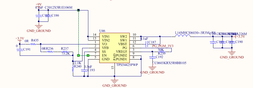

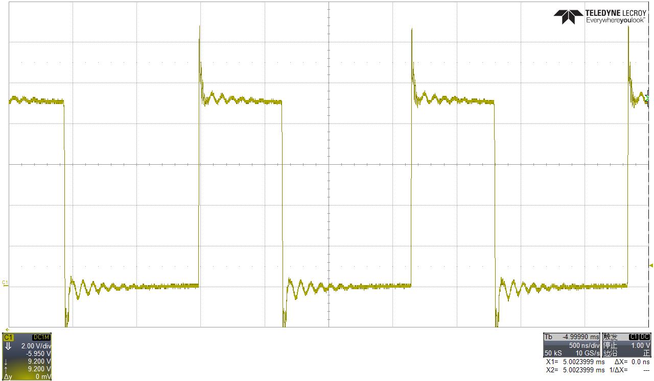

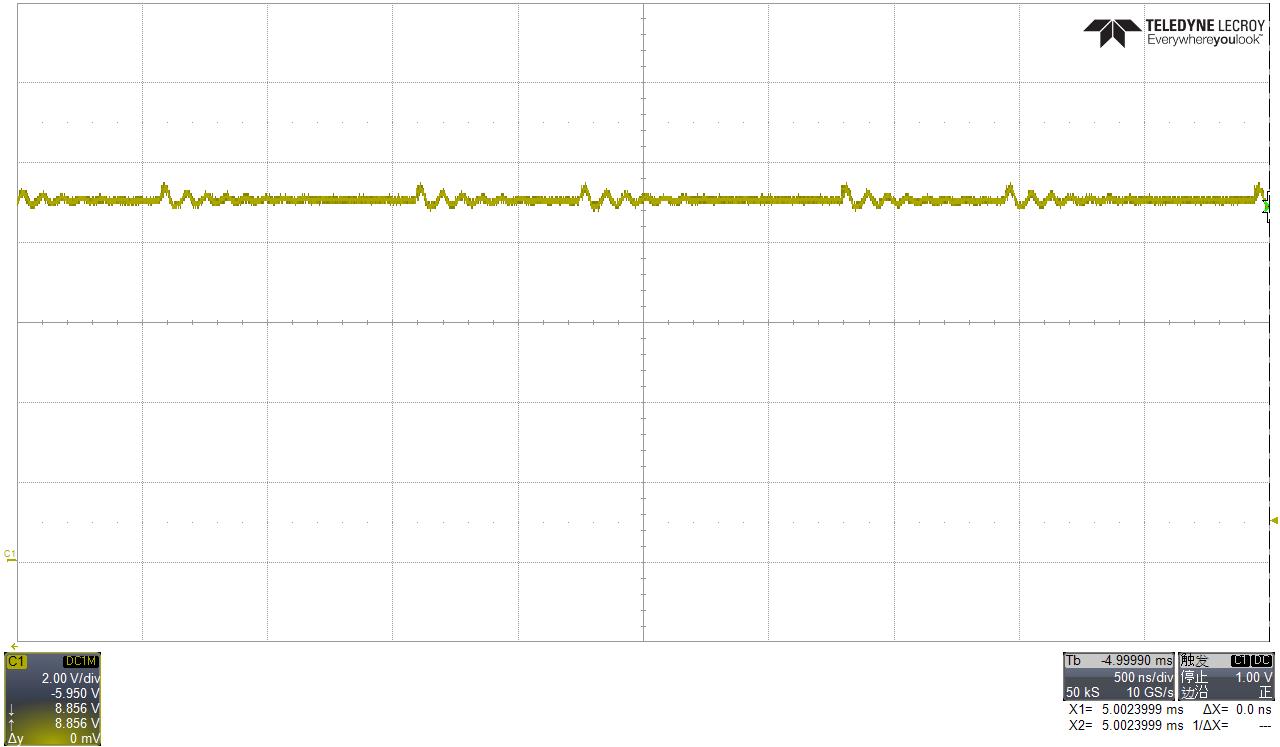

在使用TPS54425芯片时,9v电源输入,要求3.3v输出,但是输出的3.3v电源总是不干净,具体波形图与原理图如下:
原理图:
9V电源输入波形:
3.3V电源输出波形:
VFB引脚输出波形:
芯片SW输出波形:
请教各位如何让3.3V电源能够干净的输出?
