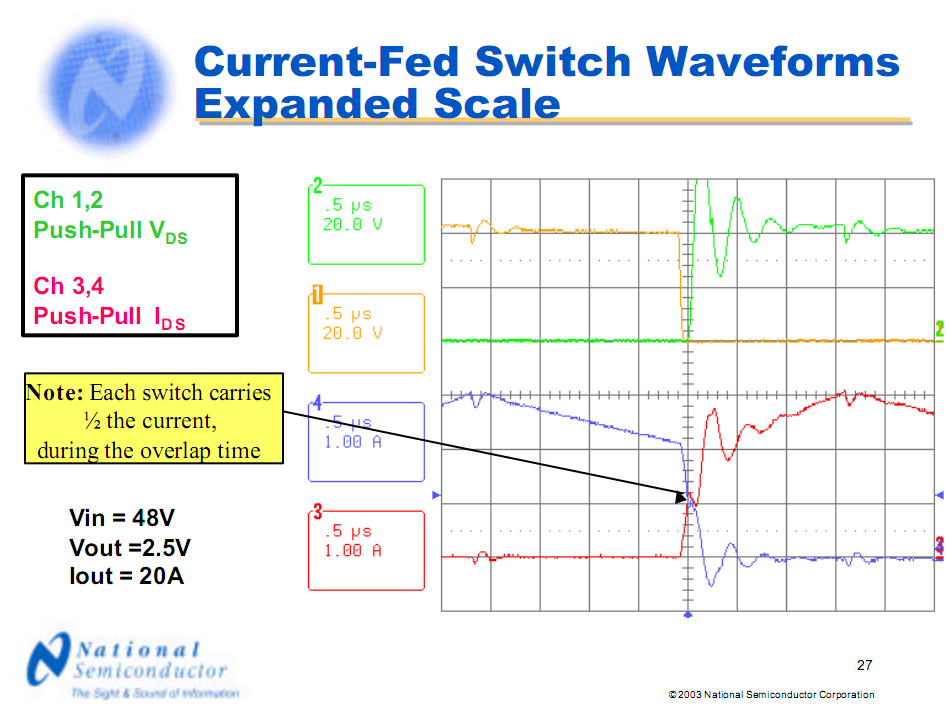

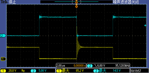

LM5041级联推挽,推挽mos关断后Vds有尖峰
如下图:
蓝色是Vgs,黄色是Vds

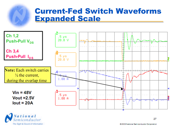

Overlap设定的电阻10K和16K都试过,按理说不应该存在这个尖峰啊?
