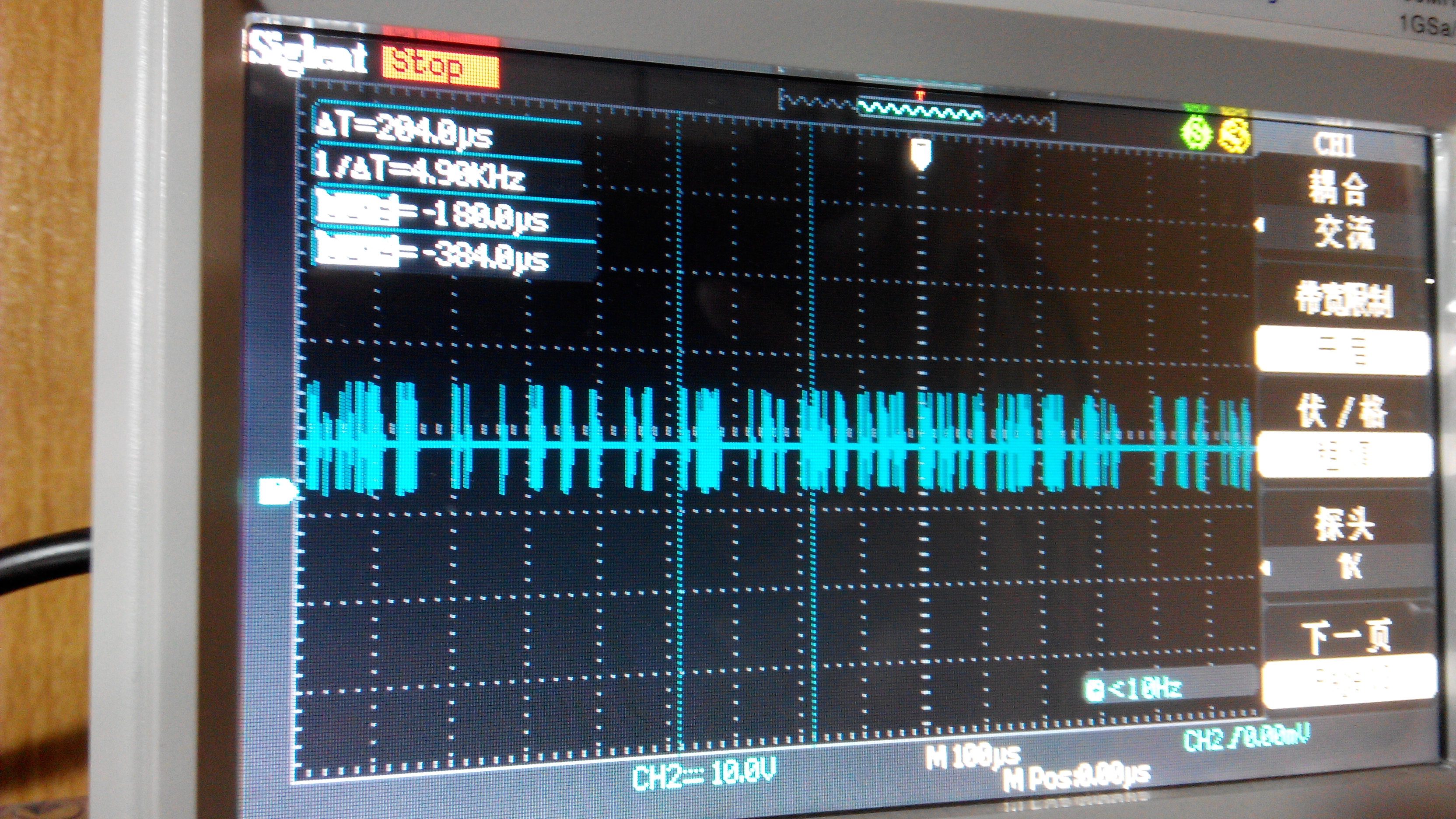

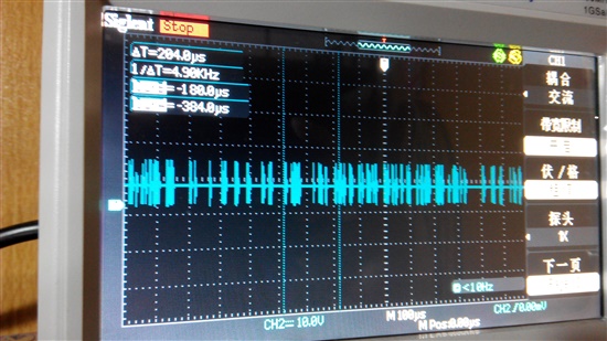

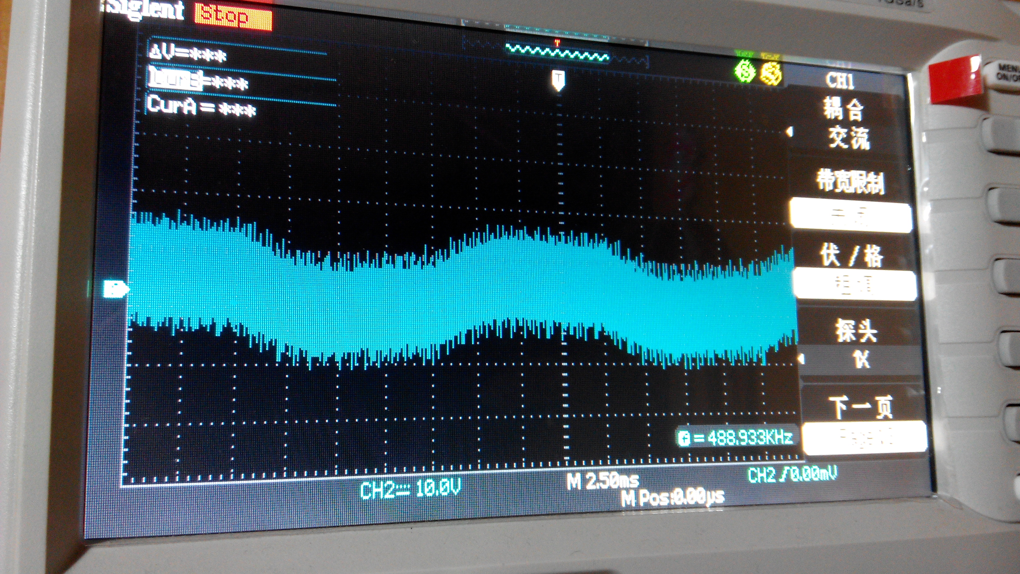

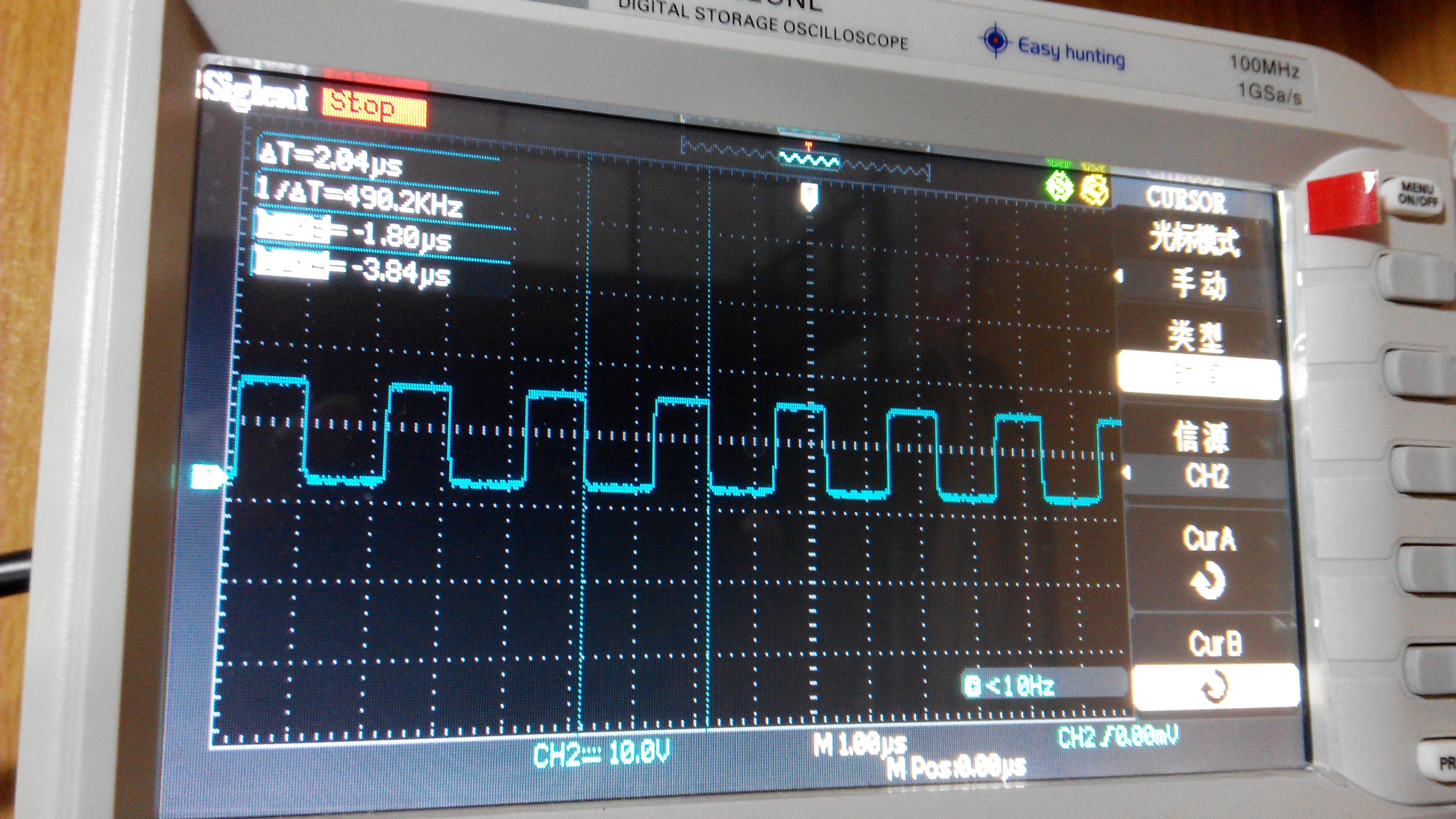

PH脚的波形不正常,具体波形如下图:

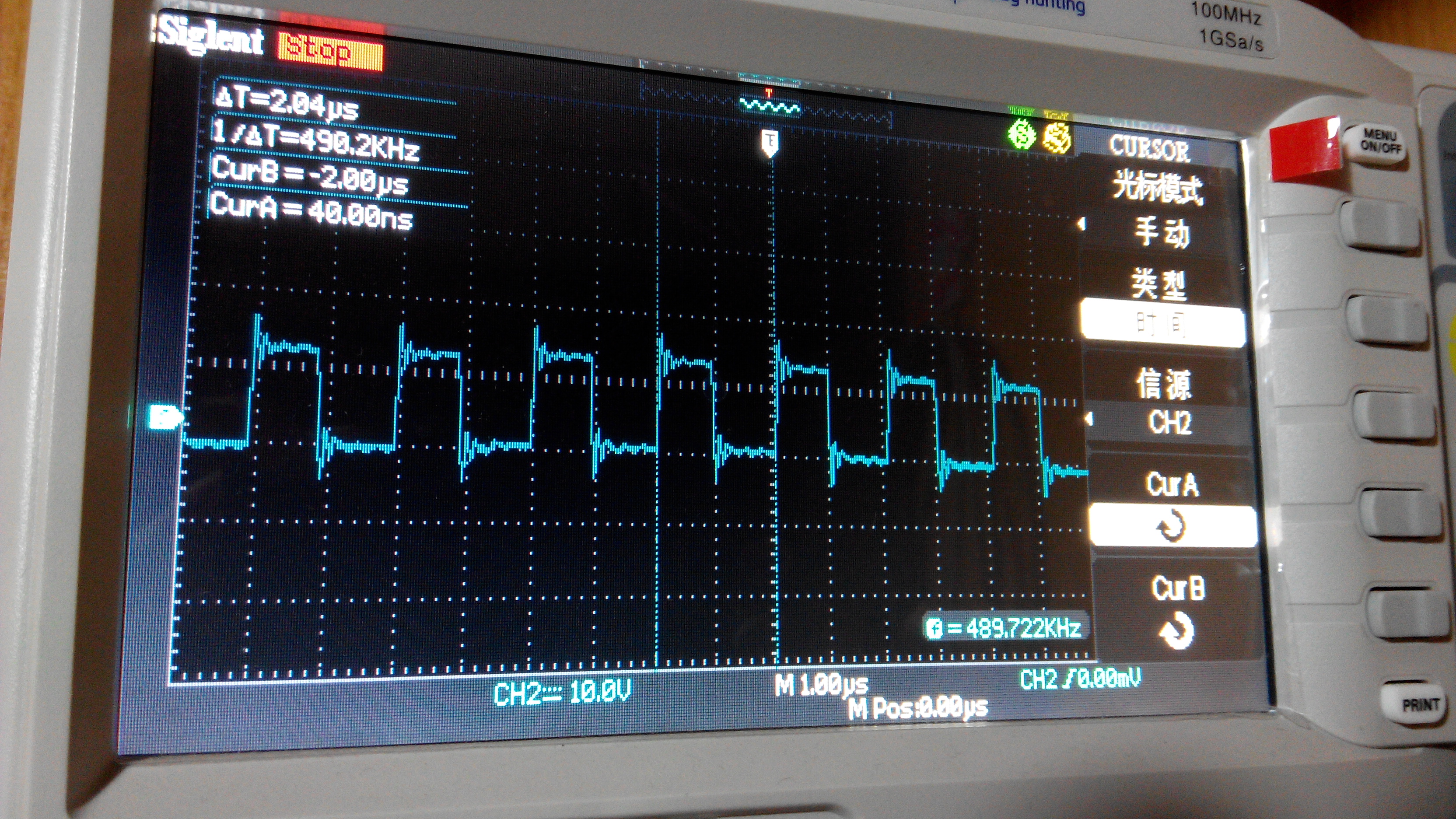

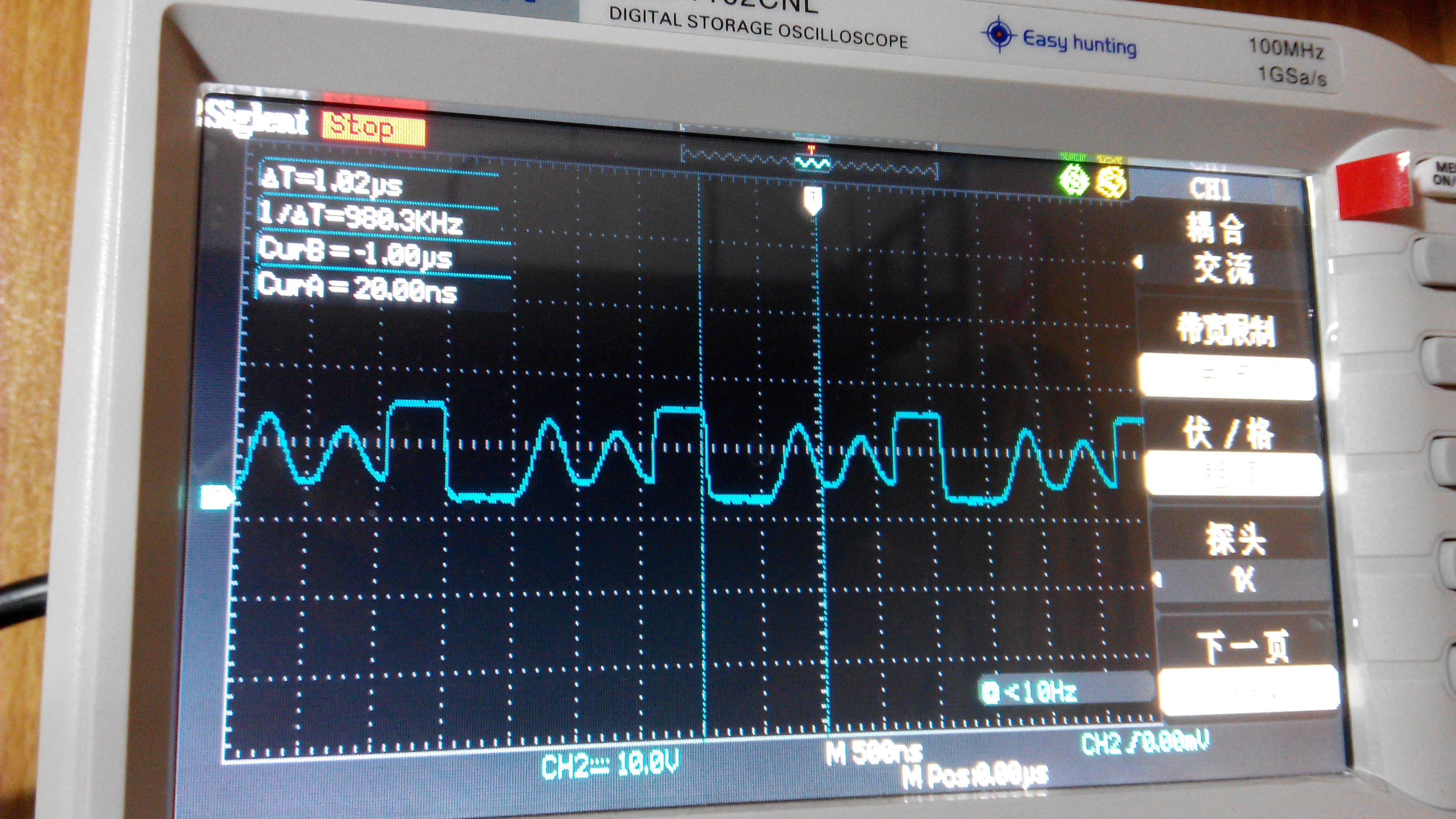

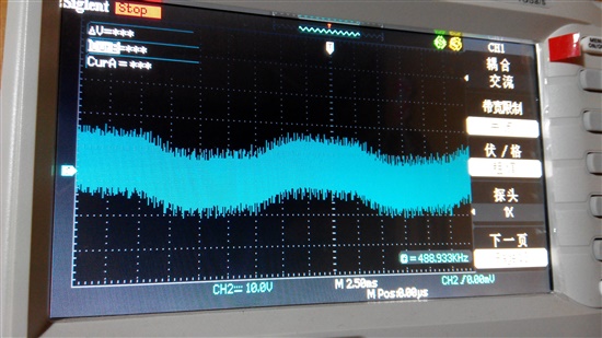

放大后的波形:

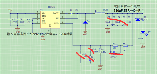

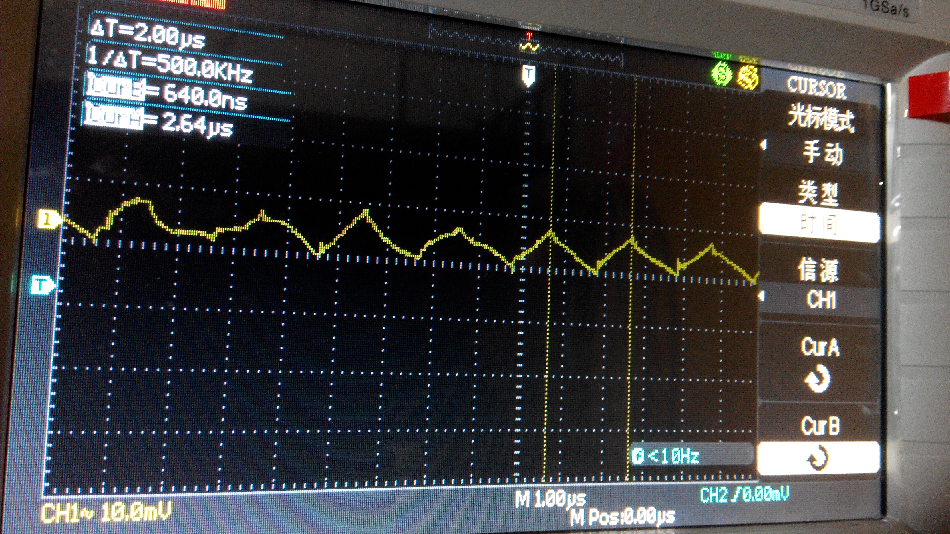

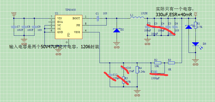

输出波纹小于20mV,输出电容使用的是三洋的高分子电容等效ESR=40mR(原来用的是钽电容,等效ESR=0.4R,没有这样情况),请问这是什么问题?谢谢。
Hi

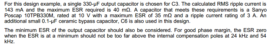

TPS5450芯片内部是有补偿电路的,如果你在外部不增加额外补偿,那么对输出电容就是有要求的,ESR不能太小。
具体可以datasheet: http://www.ti.com/lit/ds/symlink/tps5450.pdf
