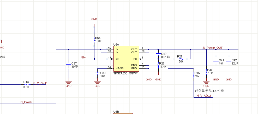

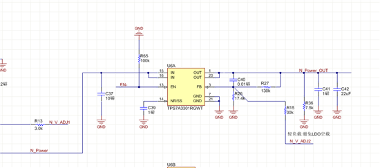

使用TPS7A3301实现一个可调负压-3V到-12V可调的系统遇到的问题

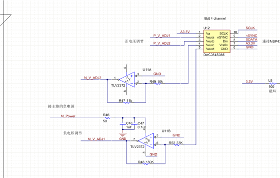

我采用在FB管教接进去一个可调的负压原理图是这样的  这样的电路设计我在调试的时候TPS7A3301特别容易坏,是因为DACFB管教对电压的调节能力有问题吗?不能对DAC产生的电压迅速作出反应?
