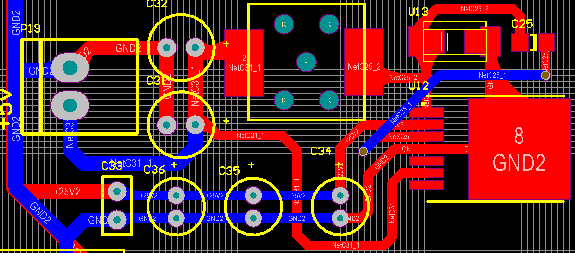

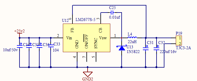

 使用的LM2677-5.0datasheet中标准原理图,输出8.6v,请问是什么问题?
